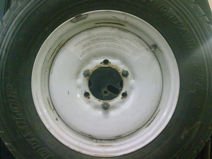

am Y60 habe ich so ne felge dran,als ersatzrad.

Die Felgen waren beim Patrol GR Y60 in D von 1988-1991 als Ersatzrad verbaut. Notrad deshalb weil die Fahrbereifung 10R15 (31x10,5R15) auf 7x15 Felgen war während das "Notrad" halt 6x16 mit 205R16 hatte.
GR-uß Thorsten

Die alten GR,s rollten auf 10R15 (31-10,5X15) Das Ersatzrad war ein 205R16 wenn ich mich recht erinnere. War auch nen Aufkleber an dem Ersatzrad das es nur an der V-Achse drauf durfte weil an der angetrieben H-Achse zu großer Drehzahlunterschied wäre.
Warum das schmale Rad erst an die Tür kam konnte sich auch keiner erklären, das normal trägt nicht viel mehr auf

ist ein 89 GR,
das klebt noch ne auf aufkleber ,das ma halt nicht schneller fahren sollte wie 80 km/h.
