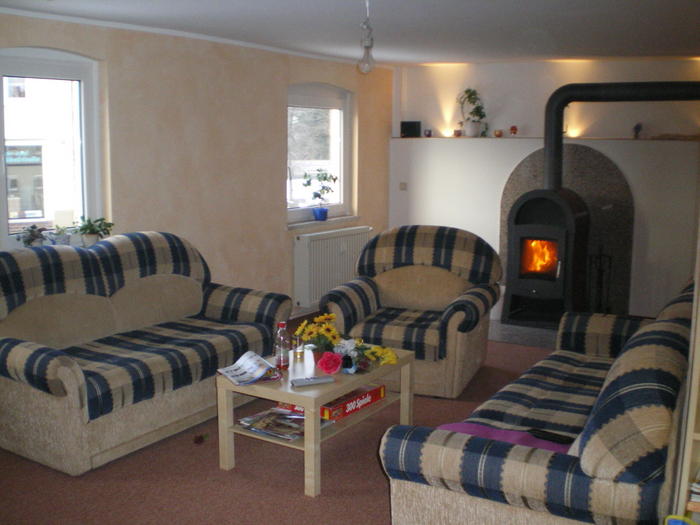

BeitragVerfasst am: 06.01.2010 18:19:33    Titel:
Haben den mit 8 KW(was der Schornsteinfeger erlaubt hat) in der Stube stehen:
http://www.haassohn.com/nc/de/produkte/kaminoefen/produkt/0426817010000
Um den Boden mit zu beheizen reicht er wenn die Tür aufsteht. Tür dafür extra 40 cm versetzt und Ofen in die Mitte der Wand gestellt. Die Stube hat ca. 30 m² und der Boden ca. 40 m². Ja und warm macht er auch ganz ordentlich. Ätsch
Kurz nach dem Einzug:
Wir feuern jetzt den 2. Winter und ich bin echt zufrieden mit dem Ofen. Baumarktofen wollte ich nicht. Der Ofen hat 1100 € gekostet.
Rede zuerst mit dem Schornsteinfeger, der sagt dir was geht. Überlege ob du den Standort beibehälst oder geringfügig änderst. Dauerbrandöfen sind sehr bequem kosten aber auch deutlich mehr.
