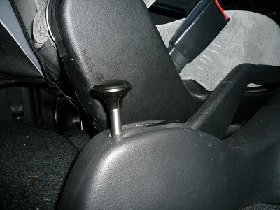

BeitragVerfasst am: 15.07.2010 22:13:59    Titel:
OK, mechanisch ist schon die zuverlässigere Lösung, deshalb gibt es in meinem Fahrzeug seit rd. 8 Wochen diesen Hebel - damit sperre ich die Freilaufnaben per Bowdenzug:
