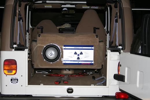

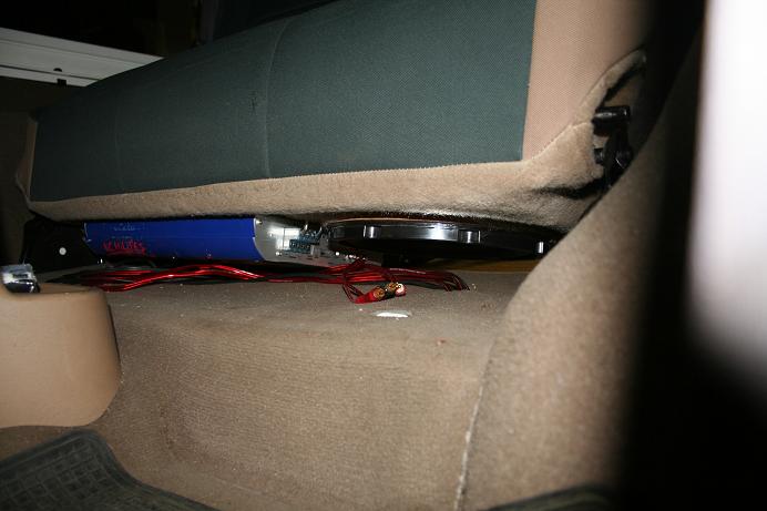

Einen Subwoofer kann man sich unter den Sitz oder in die Mittelkonsole bauen. Auch die Rückenlehne oder der Boden der Rückbank ist ein möglicher Einbauort.
Achte aber darauf, ein Subwoofer Chassis zu nehmen, dass zum Volumen der geplanten Box passt, ansonsten klingt das nicht gut.
Mal Beispielbilder:

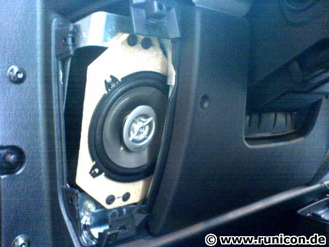

Ich hab mir z.B. auch ne Platte gebaut, um 13 cm anstatt 10 cm rein zu bekommen, das brachte schon eine Menge (jetzt will ich halt mehr).
So schaut die Halterung aus:
