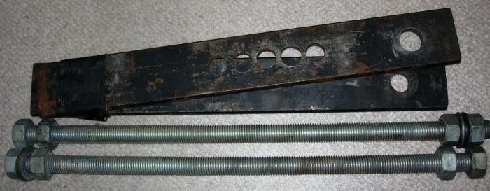

Zerlegbarer Pressbock, habe ich immer dabei. Mein Preßbock besteht aus 60x8er Blattfederstücken und angepaßten Langgewindestangen M20. Damit kann der Reifen locker mit einem Hydroheber abgedrückt werden. Funktioniert auch im Sandsturm.

... Preßbock besteht aus 60x8er Blattfederstücken ...
Hier ist mir ein Fehler unterlaufen. Es muß 60x12er Blattfederstücke heißen.
8er sind nicht biegesteif genug.

Gibs auch Bilder wo das Werkzeug im Einsatz ist? Unsicher

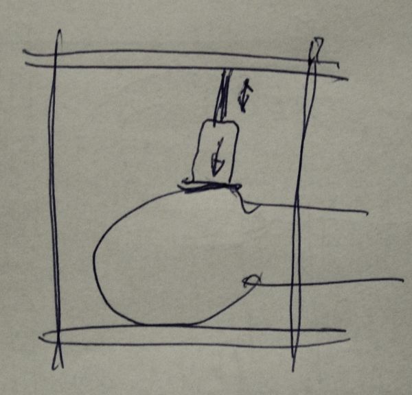

Bild nicht, aber Funktionsskizze. Eine der Gewindestangen durch das zentrale Felgenloch stecken.
Nachbauten jeweils auf eigene Gefahr. Abmaße und Material müssen statisch und materialbruchlast-technisch berechnet werden. Mit dem Hydraulikzylinder kann hohe Kraft wirksam werden. Dessen Maximalkraft (Überdruckventil für Druckbegrenzung muß sicher ansprechen!) darf die Bruchlasten nicht übersteigen!

Jo, sieht vernünftig aus.
Werde es nachbauen. VIELEN DANK !!!!!
