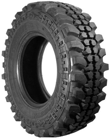

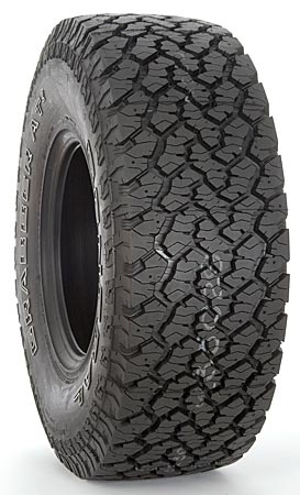

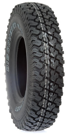

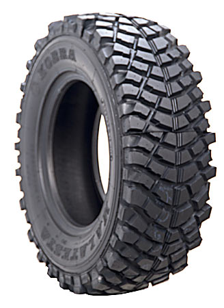

Winke Winke Hallo Leutz bin auf der Suche nach Offroadreifen für den Offroadpark O lappaloma blanke, i am just a bird in the sky
Hier ein paar Infos zu den vorraussetzungen: Nee, oder?
Anreise geschwindigkeit max: 120 km/h grössenteils nur 80 -90 km/h ((Wohnwagen) Ich und mein Auto
Soll auch bei nassem wetter gut vorwärts gehen YES
Habe in richtung Traktorprofil gedacht rotfl
Wer fährt so was und kann da was zu sagen? traurig
Noch ne Frage Bild 4 als Sommerreifen und zum Spielen zwischen durch ? Grins

Bild 1 Simex / Silverstone extreme YES YES YES , aber bei Nässe und 120 musst Du schon ziemlich gut drauf sein Heiligenschein
Bild 4 Cooper: sehr guter Allrounder, geht im Lehm zu, dafür im Winter noch gut brauchbar.
Alles geht halt nicht, sonst wären die anderen Reifenhersteller schon ausgestorben Grins

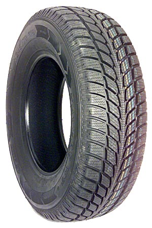

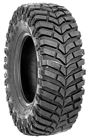

Winke Winke Die Reifen sollen ca 10 mal im Jahr für 1 WE aufgezogen weden. Vertrau mir Nur um ein bisschen Spass zu haben Hau mich, ich bin der Frühling Ich möchte halt nicht bei der erstbesten schlammigen steigung stehen traurig
Fahre
den im Winter
den im Sommer
und im Offroadpark
Unsicher welchen soll ich da nehmen Sehr traurig

die drei ersten Reifen sind mit idfentischem Profil verschiedenster Hersteller zu finden.
Der derbste unter den drei ersten ist der " Simex " den es Baugleich von etwa 6 Herstellern gibt.
den zweiten gibt es ebenfalls von mehreren Herstellern... hatte den schon unterm Landy im Schlamm spüren dürfen... war ganz ok... auf der Strasse hast du ein recht schwammiges Gefühl mit dem Teil.
den dritten hab ich selbst noch nie gefahren aber schon in Aktion in Sand gesehen,,,, war nicht sehr berauschend.
den ersten fahren extrem viele Hardcore Offroader.... ist in grobem Gelände ein feines Teil... auch als Rundernerneuerter reifen wenngleich ich ihn dann nicht auf der Strasse fahren würde. OB die den fahren weil ihn andere fahren kann ich nicht sagen... was ich schon gesehen hab sah beeindruckend aus !
Für richtig Spass zu angemessenem Preis ( inzwischen gibts den Reifen ja um 140.- ) ist das ein heftiges Teil !
