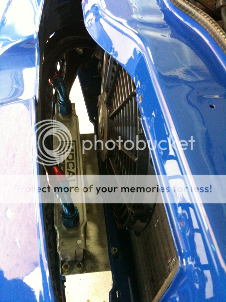

Ich will demnächst den Ölkühler in den Landy bauen.
Wie macht man das am besten mit dem spannungsrei einabauen?
Da soll der Kühler hin.
Der Klimakühler mit dem Lüfter ist nicht mehr da, der Platz also frei.
Das ist der Ölküher:
Danke ... Euer Wunsch sei mir Befehl

naja... ich würde an dem metallrahmen der den klimakühler trägt neue halterungen ran braten... und dann evtl gummi gelagert befestigen... hab ich beim range auch so gemacht...
hast du nen schweißgerät? ansonsten kann ich gern mal vobei kommen.

Wenn was zu schweißen ist müsste ich zu meinem Bruder rüberfahren.
Würd ich dann auch so machen, damit ich ein bischen Schweißübung bekomme.
Schweißgerät steht auch noch auf der Wunschliste für 2010.
Aber danke fürs Angebot.

Ich denke SO auf keinen Fall ..............

naja... wenn man bedenkt das der kühler komplett aus alu ist hätte ich da weniger kopfschmerzen... meine sind aus plastik an den seiten und das hält auch scho einiges aus...

..hab ja zwei von den Alu-Kühlern, in Reihe, drin Hau mich, ich bin der Frühling
auch überlegt wie bauste die ein.. Hau mich, ich bin der Frühling
hab dann einfach einen Rahmen um die Alukühler gebaut. Einfach gesagt auf 4 lange Stangen (Aluvierkant) gesetzt. Dazwischen alle Verschraubungen auf dickeres Gummi gesetzt. ....fertisch....
hält schon seid Jahren..keine Risse usw. ....passt.... Ja

Schön ........... und jetzt noch BILDER ... Ja
Wegen dem Gummigelumpe.
