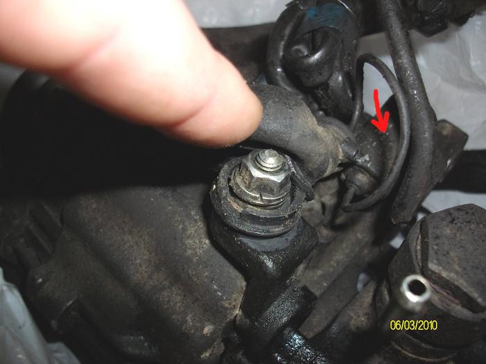

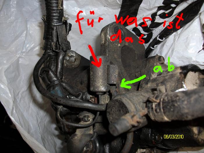

Weiss jemand was das für ein Teil ist wo der Rote Pfeil ist und was es zu sagen hat. Es war bei meiner alte abgebrochen.
Meine Lichtmaschine lädt nämlich nicht mehr und hatte eine andere Gebrauchte eingebaut mit den Kabeln die dran waren und in meine Stecker rein. An der waren aber statt wie bei mir zwei vier Stecker. Das ganze wieder raus und an der Lichtmaschine die Kabel ab und meine dran und wieder rein dann gemessen und wieder lädt die nicht auch nicht.

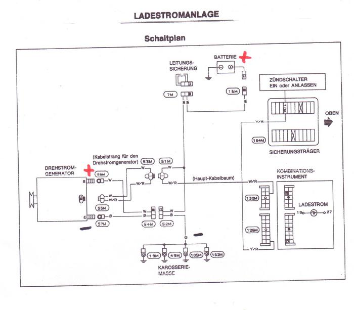

Habe gerade den Schaltplan angesehen geht ja eigentlich auch als Leihe nur das Sch... Wetter und wenn man keine Halle und nichts hat traurig Grins

Plusverbindung zw. LiMa u. Batterie unterbrochen wenn ich alles richtig definiere.

Also wenn ich´s nicht besser wüsste würd ich sagen das is ne Entstördrossel...

das abgebrochene Teil ist nur ein Kondensator, der hat aber nix mit der Funktion zu tun, die Lima geht auch ohne den, der ist nur für die grobe Entstörung ( Radio)

ne Entstördrossel ist ne Spule die in Reihe geschaltet ist, ein Kondensator ist parallel geschaltet

ThorstenD hat folgendes geschrieben:
Dann hat das damit schon mal nichts zu tun das es da abgebrochen ist (grüner Pfeil). Werde morgen die Kabel noch mal wenn möglich verfolgen.
