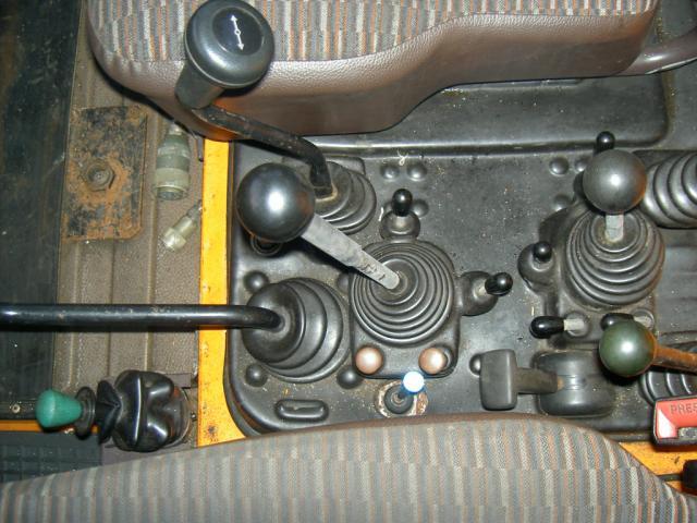

hier noch ein foto von der ganzen schalterei!!!! Hau mich, ich bin der Frühling Hau mich, ich bin der Frühling
Henning
Standgasstuntman
BeitragVerfasst am: 23.02.2010 21:57:35    Titel:
Getriebe (2 x 4 Gang)
Vorwärts/Rückwärts
Zapfwelle: vorne, hinten und / oder beide
Allradantrieb und Sperren
Schneckengetriebe
Hydraulikpumpe
und mindestens einmal Feststellbremse
Gruß ........................

Moin Moin
Ich versuchs mal so grob.
Die beiden gekröpften Hebel sind fürs Getriebe
oben: vor / zurück
unten links aus dem Bild raus: 2 x 4Gang
rechts grün schimmern: Kriechganggetriebe
in der Mitte mit den ganzen kleinen Schaltern sind die Hydraulikkreuzhebel.
oben rechts die Gummimuffe ist der Wahlhebel für Zapfwellengeschw. 540 od. 1000.
der grüne Schalter vor der Schaltplatte: Hebel für Zapfwelle ein /aus
der blaue Ziehhebel neben dem Sitz: Gehört zur Hydraulik / Feststellung einer Kreuzhebelfunktion / Der Griff ist normal Schwarz und ist abgescheuert und leuchtet im Blizlicht.
Der Mog hat eine 4 zellige Hydraulik mit 2 Kreuzhebeln, (ob ein oder zwei Kreise könnte man im Amaturenbrett sehen)
1 Nachschaltgruppe
Zapfwellengetriebe mit 540 / 1000
Keinen schnellen Nebenantrieb
Hydrostat:
Der Hydrostatische Fahrantrieb ist was ganz anderes, hier wird am Getriebe ein Ölmotorangebaut, der Öltank ist unter den Fahrerhaus/Aufbau.
Die Regelung wird die auf einem Schiff mit einem Steuerhebel Vor/Zurück und Stillstand in Mittelstellung gemacht, der sitzt in einer Konsole die vor die Lüftung / Schaltgassenanzeige gebaut.
Motor ist ein 6Zyl. Ob das nun ein OM352 oder ein OM366 ist weiss ich so aus dem
Kopf nicht
Allrad und Sperren sind hier definitiv nicht zu sehen. Das ist ein Schalter am
Amaturenbrett.
Stellung 1: Allrad
Stellung 2: VA + HA-Sperren.
Ich hoffe ich vertue mich nicht. Kann ja gerne einer der Spezialisten korrigieren.
Christian

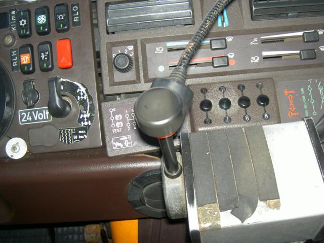

hier mal ein foto vom Armaturenbrett:

Moin Moin
Sag ich doch Ätsch Ätsch Ätsch
Rechts neben den "24 Volt" hast du Allrad + Sperren.
1. Stufe nach rechts : Allrad
2. Stufe nach rechts : Allrad + Sperren VA+HA.
In der Mitte siehst du deine Schiffsteuerung....äh den Hydrostaten.
Christian
