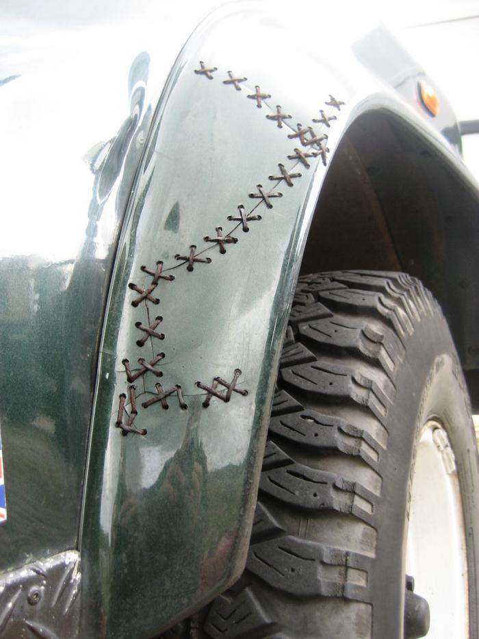

BeitragVerfasst am: 26.02.2010 21:38:26    Titel:
Schau mal das hier
Funzt erste Klasse YES
