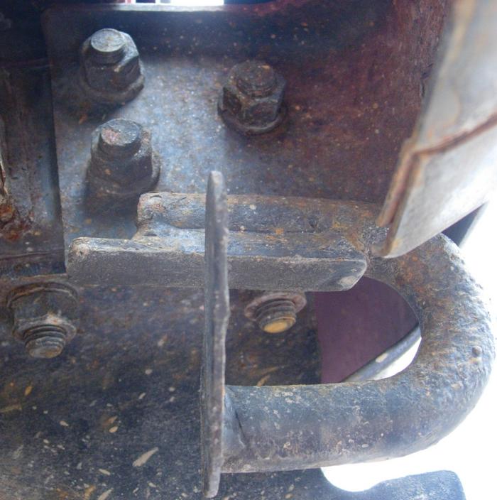

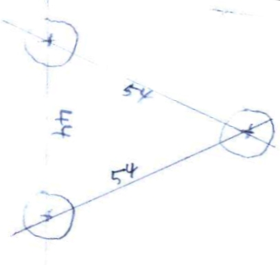

BeitragVerfasst am: 04.03.2010 14:39:42    Titel:
Der Abschlepphaken (keine Öse) ist direkt an der linken hinteren Halterung der Stoßstange angeschweißt (W260).
Befestigung rahmenfest auf drei M12x1 (1,5?)-Bolzen mit Muttern.
Lochbild plusminus 2 mm > ar---kalt draußen und helle Hosen. Klar odda?

BeitragVerfasst am: 04.03.2010 16:09:58    Titel:
Ich glaube Thorsten meinte die richtige Öse.
Diese hier:
Aber danke für deine Mühe Patrolier!

BeitragVerfasst am: 04.03.2010 20:01:11    Titel:
Gern geschehen, damit hab ich mir ja auch einen Gefallen getan, jetzt habe ich wenigstens auch eine andeutungsweise Bohrlehre. Ich lieg ja auch nicht ungern unter der Karre.
Allerdings bevorzuge ich tatsächlich den Haken der Patrols 160/260 (haben die vorn und hinten), weil man beim praktischen Einsatz sehr einfach die Schlaufen der Bergegurte OHNE weiteren Schäkel direkt ein- und aushängen kann. Spart Zeit und Nerven, denn man braucht keine Rücksicht auf durch Staub und Schlamm festgegangene Karabinerscharniere oder ungängige Schäkel-Schraubbolzen zu nehmen.
Jeder hat halt so seine Vorlieben.
