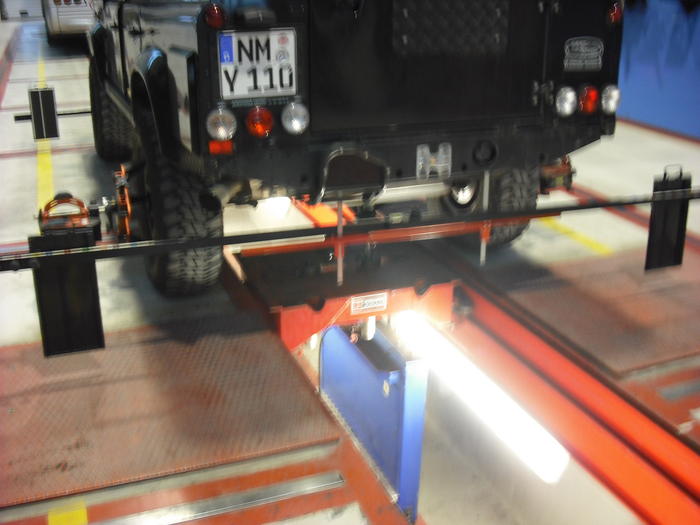

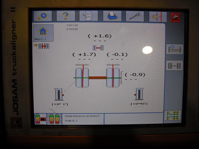

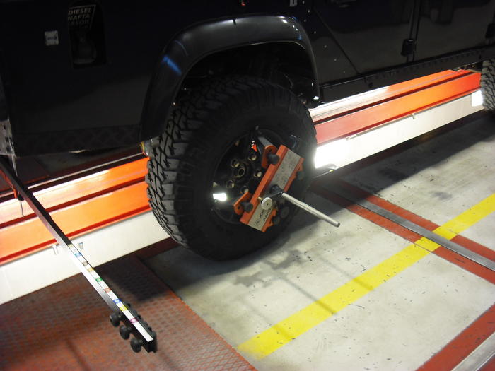

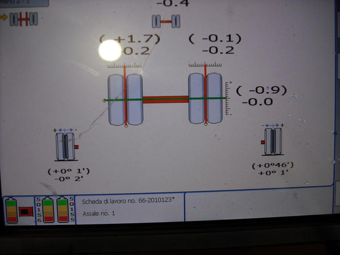

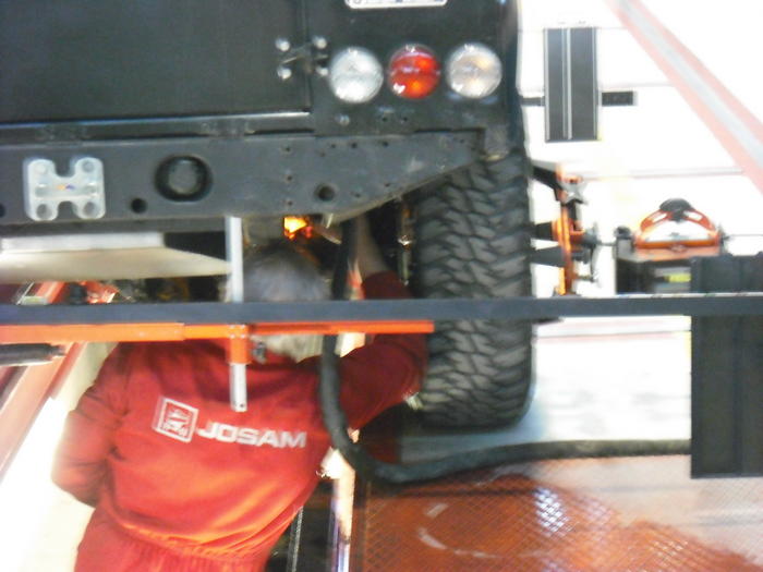

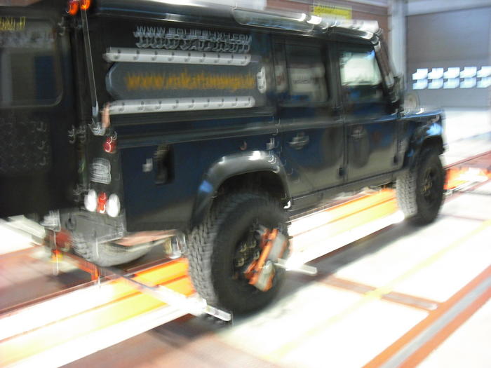

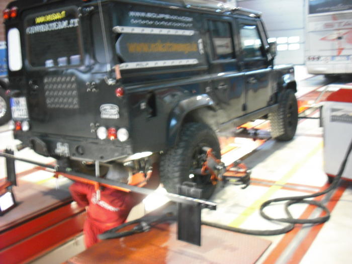

BeitragVerfasst am: 23.02.2010 21:06:35    Titel:
in montierter zustand, 2 std arbeit incl. 2 caffe pausen, und 500,-euro armer
Landmaniacus Nobilis Incallitus
BeitragVerfasst am: 23.02.2010 21:08:50    Titel:
Wie wurde das genau gemacht?
Nur Flammen-gerichtet, oder auch mechanisch?
Ich seh nur Achsvermessinstrumente und nen Flammenwerfer Winke Winke

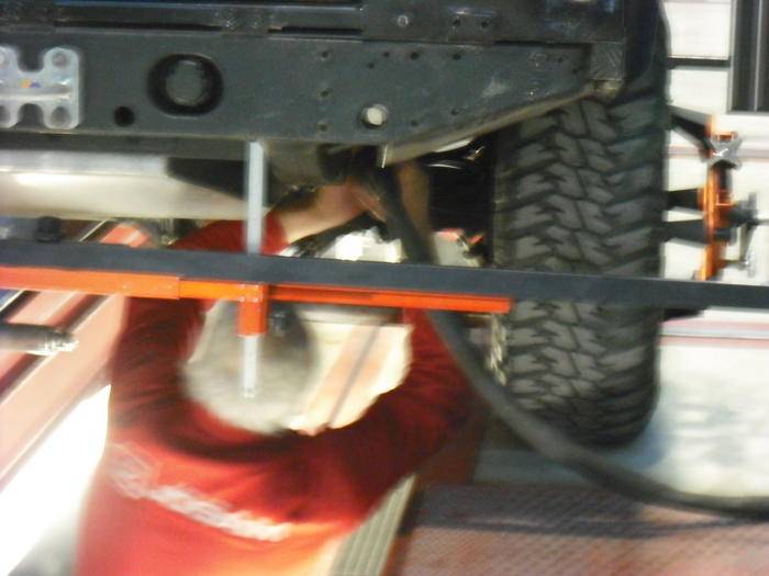

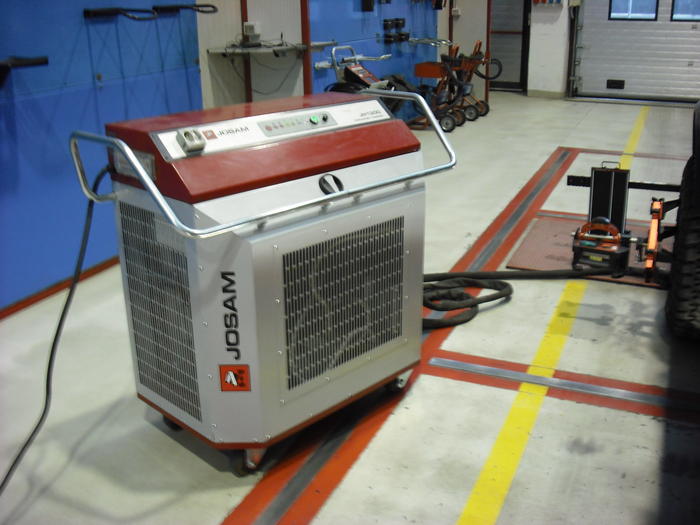

BeitragVerfasst am: 23.02.2010 21:11:23    Titel:
kein flammenwerfer, iduktion straler
erwermen und kuehlen
Dirtrider
1. Nissan MD21
BeitragVerfasst am: 24.02.2010 09:12:08    Titel:
Also ähnlich wie Flammrichten ... ? ... nur eben mit Induktionserwärmung ...
... sehr geil! Beide Daumen hoch dafür.

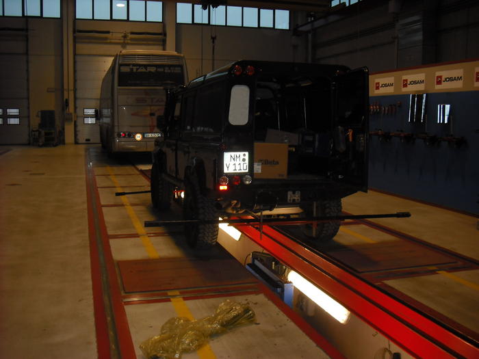

BeitragVerfasst am: 24.02.2010 09:44:50    Titel:
die firma ist spezialisiert auf schwertransporte, baumaschinen, und bus/lkw bereich
Die richten Chassis, achsen ecc ecc
http://www.youtube.com/watch?v=nWr5O_f9-tg&feature=player_embedded
