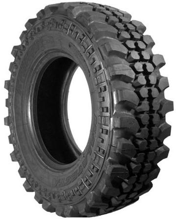

BeitragVerfasst am: 13.03.2010 17:55:46    Titel:
ich fahr die hier seit einiger zeit .
sind im schlamm unschlagbar , ausser vielleicht mit ketten , und dazu noch für unter nem hunni zu haben ... (in meiner grösse - 265 )
guckst du :
sind zwar runderneuert , bin trotzdem noch nichts besseres gefahren ...
gruss

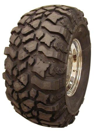

Big Chevy
Wohnort: Fraureuth
1. 3x GC ZJ 5,2
BeitragVerfasst am: 13.03.2010 19:48:16    Titel:
Also ich bin von denen begeistert , kosten in 39,5 / 16,5 R 16,5 ca 400 €
