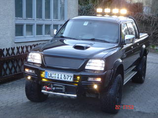

möchte demnächst meinen "älteren" Bosch Zusatzscheinwerfer
durch etwas effektiveres ersetzten.
Was haltet Ihr von den Lightforce 170? Gibts evtl. was vergleichbares oder besseres anderer Hersteller?
Grüße Bernd

LED ? HID ? Xenon (oke...quasi veraltet) ? Für welchen Zweck sollen die Lampen sein (Nahfeldausleuchtung, Fernscheinwerfer?) und sind das alles reine Arbeitsscheiwerfer (sprich nix TÜV) ?

sollen schon wieder Fernscheinwerfer sein. LED werden wohl zu teuer sein...

So teuer sind LEDs nicht, schau mal http://www.global-offroad.com/ (ist auch hier im Forum)
Ansonsten: Irgendwelche Fernscheinwerfer mit Freiflächenreflektoren zB von Hella gibts die Jumbo als 320 FF, die haben eine ähnliche Form wie Deine aktuellen. Die dann mit Referenzzahl 37,5 und gute Leuchtmittel rein, sollte zumindest etwas mehr Licht abwerfen. Aber gigantisch groß wird der Unterschied zu Deinen aktuellen wohl eher nicht ausfallen, ohne, dass Du von Halogen zu irgendwas anderem (s.o.) wechselst.
Zu den Lightforce kann ich nichts sagen...aber sind das nicht die, die Flashman mal zerlegt hier präsentiert hat?

Wenn Du schon bereit bist, Geld für "Markenscheinwerfer" auszugeben, dann greif zu LED-Scheinwerfern. Brauchen wenig Strom, sind verdammt robust, machen viel Licht, sehen cool aus.
www.global-offroad.com hat alles, was dein Herz begehrt.

Lightforce 170 Striker mit 70W Xenon Selbstumbau...
siehe hier
fokusiert auf "breit"
Das schöne an den Lightforce: man kann den Fokus einstellen - wie bei einer MAG.
LED benötigen wenig Strom? Das stimmt vielleicht für rote LED. Bei einer brauchbaren Lichtausbeute haben auch LED eine hohe Stromaufnahme. Höher als vergleichbare Gasentladungslampen, die sind vom Wirkungsgrad her da besser und machen "mehr" Licht. Robust sind die LED-Leuchten natürlich, da beißt die Maus kein Faden ab...

Ein weiterer Pluspunkt der LED-Lampen ist die sofortige Verfügbarkeit des Lichts - die Gasentladungslampen müssen erst "hochfahren", in dieser Zeit stellen sie nur einen Bruchteil des Lichts bereit. Ich habe den direkten Vergleich an meinem Jeep, hab ja die Xenons als Fernscheinwerfer und die LEDs als Arbeitsscheinwerfer.

danke für die vielen konstruktiven Antworten.
Also ich liebäugel ja schon sehr mit den LED´s...
Mit würden halt nur rein von der Form her Scheinwerfer like Lightforce 170 besser gefallen...
Gruß Bernd

Das Lightforce Teil vom Bild oben hat aber selbst bei der "weit" Einstellung eine kleine Ausleuchtung.
Im Gelände würde ich was breiter gefächertes nehmen, wie z.B. einen echten Arbeitsscheinwerfer.
So ein Traktor Scheinwerfer, wie ich sie auf dem Dach hab mit je 2 H3 Birnen drin kostet keine 30 Euro.
Das sind solche Dinger, wie sie auch an Mähdreschern etc. dran sind, die machen Mega-Licht.

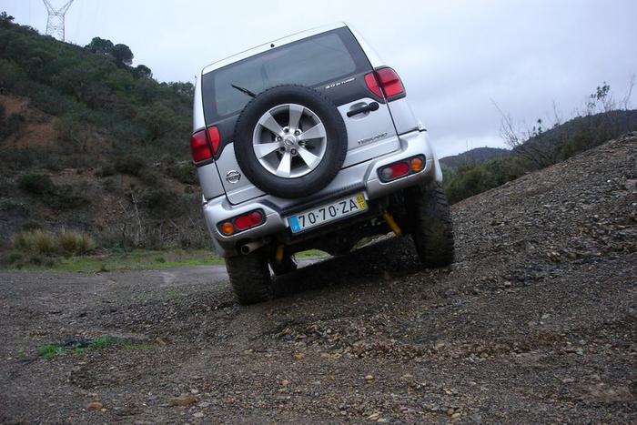

Mein Terrano hat nur eine kleine Funzel als Rückfahrlichtlein. Da wäre eine LED-Lampe doch sicher eine gute Ergänzung.
Aber wohin damit, wenn nicht aufs Dach?
Auf´s Dach, untern Dachträger, in die Heckstoßstange eingelassen, an die Heckklappe, auf die Heckstoßstange, an den Reserveradträger, an die Kennzeichenhalterung...
Die Dinger sind ja recht klein, da sollte sich was finden lassen - stell doch mal ein Foto ein mit deinem Fahrzeugheck.

Auf der Stoßstange, rechts, wo der Tritt ist.

Entweder ein Blech kannten lassen, das auf der Aufnahmefläche des Reservereifens aufliegt und den Strahler zwischen den Speichen positioniert
ODER
in die Heckstoßstange einarbeiten (ist halt Frickelei)
ODER
ein Blech kannten lassen, das unterm Kennzeichen plan aufliegt und an dessen Oberkante der Strahler montiert wird
Das sind so die ersten Ideen beim Hingucken.

Reserverad: Erfordert ein Kabel vom Rückfahrlicht bis in die Hecktür hinein.
In den Stoßfänger: Scheint mir recht fummelig zu sein, etwas in das Plastik einzubauen.
Unter halb des Kennzeichens wäre mir zu tief.
Daher meine Idee rechts auf dem Tritt über dem 'A' des Kennzeichens. Oder rechts neben dem Kennzeichen unter dem Stoßfänger, wenn die Leute sehr klein sein kann.
