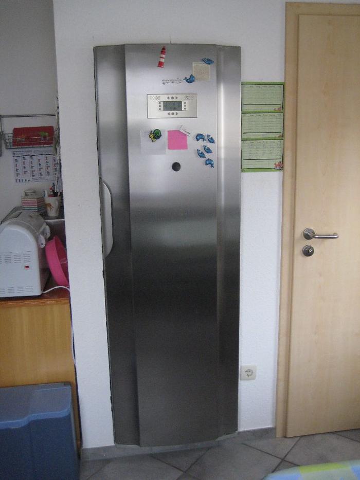

Bei der Aktion hier hab ich einfach ein Loch 180x60cm in die Wand gestemmt und die Hütte steht heute noch Smile
Um die Kommentare zu verstehen hab ich das Bild nochmal hochgeladen rotfl

BeitragVerfasst am: 12.03.2010 16:43:52    Titel:
@Henning;
Was bei Dir klappt, muss bei andern nicht auch klappen. Außerdem, was spricht denn dagegen, erstmal einen Schlitz zu schlagen, passenden Ziegelsturz rein, und dann darunter weitermachen?
Es ist wie mit dem Wagenhebern: 100 mal geht es gut, dann liegt einer drunter.

BeitragVerfasst am: 12.03.2010 19:54:47    Titel:
Hedges hat folgendes geschrieben:
@Henning;
Wohl wahr Ja
Ich hab eben für mich die Variante mit den geringsten erwarteten Kollateralschäden gewählt. Smile
