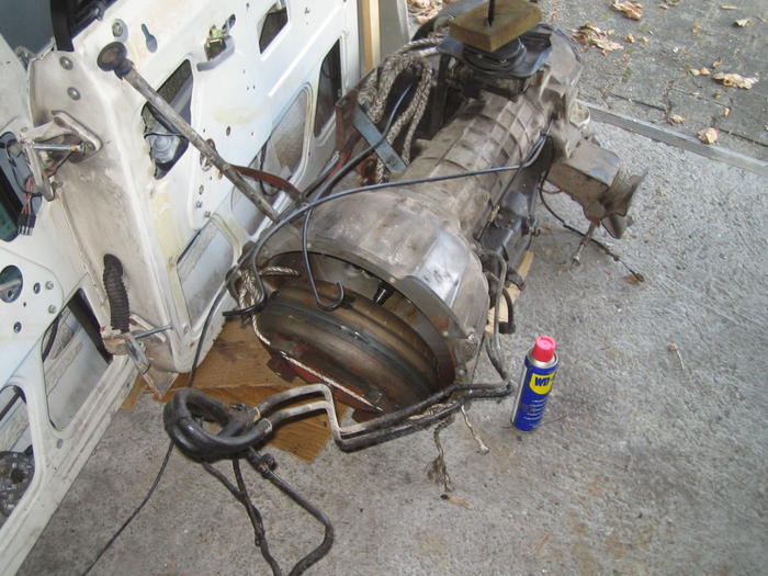

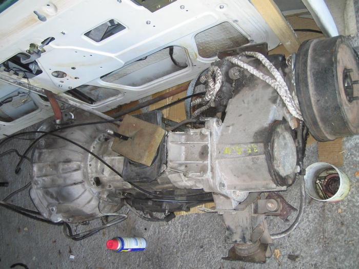

BeitragVerfasst am: 15.03.2010 13:10:43    Titel:
Länge ist von dem Flansch Wandlerglocke/Motorblock bis Ende Handbremstrommel 95cm, wobei die Trommel ja etwas nach rechts unten versetzt ist.
Wenn du Interesse an dem Kram hast, PM.
