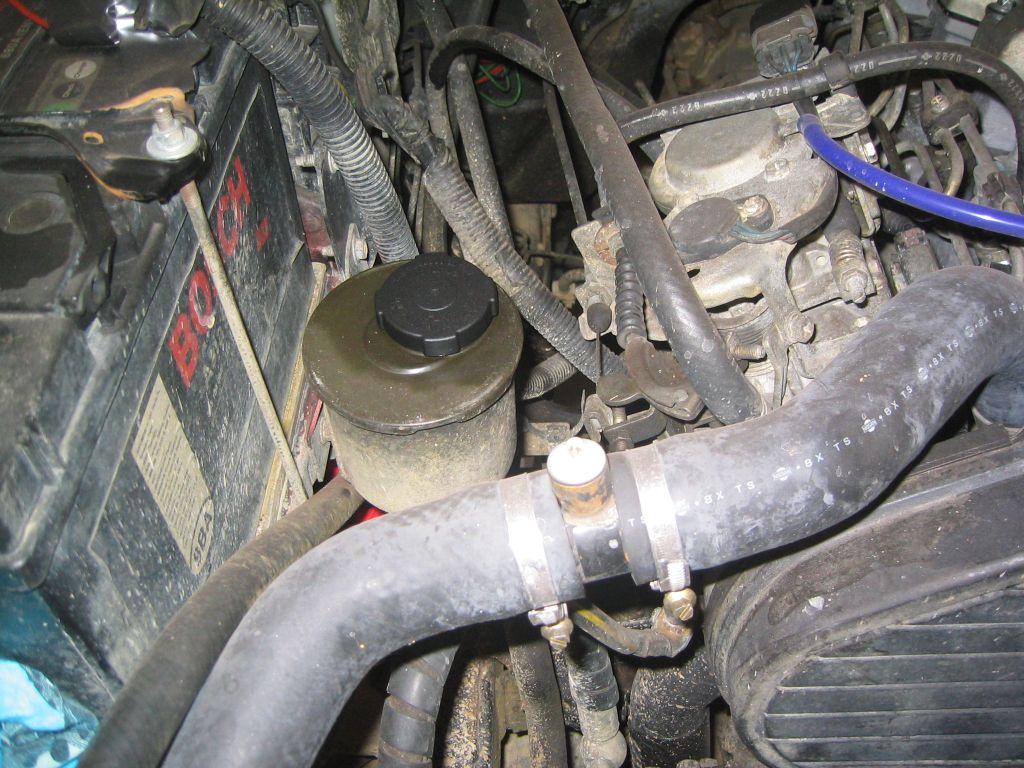

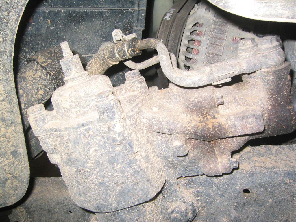

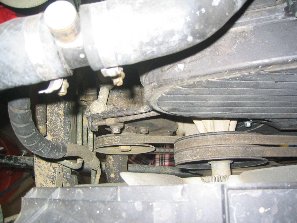

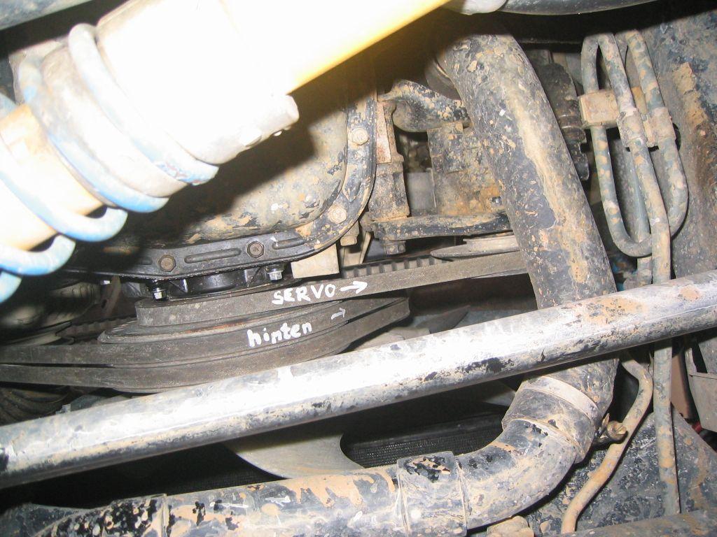

So,
hab mal Fotos für Dich gemacht.
Falls Du noch andere Detailfotos brauchst, sag bescheid.
Ausgleichsbehälter für die Hydraulikflüssigkeit ist bei meinem neben der Batterie montiert.

Lenkgetriebe von oben.
Lenkgetriebe von der Seite.
Foto wo man die Anschlüsse besser erkennt.
Servopumpe von der Seite im Radkasten fotografiert.
Die Vor- und Rücklaufleitungen sind an der vordersten Querstrebe vom Rahmen verlegt.
Foto von unten. Sieht man den Riemen der Servopumpe, Ölwanne ist auch ein Teil mit drauf.
Hoffe, das hilft Dir weiter.
Gruß Andreas
