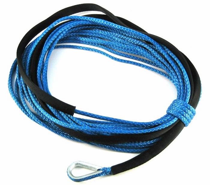

2te Frage, das Kunststoffseil hat eine Öse siehe Bild:
Die Öse ist so gross das ich keinen normalen Hacken montieren kann, wie soll ich das anstellen ???? traurig

Nimm ca. eine Trommellänge, leg sie quer über die Trommel, dann machst nen Knoten rein und wickelst ca. 3m schön sauber, eng und unter Spannung auf. Nach 3 Metern machst du dir eine Markierung mit rotem Tape und das ist fortan die MAX. AUSZUGSLÄNGE. so ist das Seil selbsthemmend auf der Trommel fixiert.
(Und bevor du glaubst das hab ich mir ausgedacht, die Anleitung kommt von Horn für seine Kunststoffseile)
Düe ÖSe ist für Haken mit Schraubbolzen gedacht.

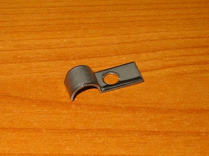

und das seil habe ich mit solchen 8mm kabelschellen an die trommel befestift, und danach ein mal um dir trommel rumm und mit der trommel verknotet

So einen Hacken habe ich auch mitbestellt, der ist aber so Groß das sich mein Copilot damit eventuell selbst erschlagen könnte .... Supi Supi

BeitragVerfasst am: 20.03.2010 19:40:28    Titel: Re: Kunststoffseil auf ner 9500ti
Liegale hat folgendes geschrieben:
Kenn das auch nur von unseren Spezies
Das Ende mit der Öse ist eindeutig das mit dem Hitzeschutz damit das Seil nicht an der Trommel verklebt.
Sprich das Teil das an der Trommel befestigt wird.
Das andere Ende ohne diesem schwarzen Schlauch ist das wo der Haken dran kommt! Vertrau mir
BeitragVerfasst am: 20.03.2010 19:45:51    Titel:
Hi,
ich würd mir andere Spezies suchen, oder mein Spezi pur trinken.

WildcatF50 hat folgendes geschrieben:
Hi,
DAS würde ich auch sagen !! das schwarze ist lediglich ein Seilschutz, ein Überzieher der sichauf dem Seil verschieben lässt. uuuund, so eine große Kausche kann man nicht einfach an die Trommel schrauben ;)
das Kunststoffseil braucht nicht zwingend angeschraubt werden, aber da hat jeder ne eigene Auffassung und Handlungsweise zu, wie bereits ein paar beschrieben haben
BeitragVerfasst am: 20.03.2010 21:10:16    Titel:
Kunststoffseile halten durch Eigenzug auf der Trommel.
Ist das gleiche Prinzip wie bei einer Fingerfalle. Je stärker man dran zieht, desto besser hält es. Verschrauben ist nicht nötig.
Und die Öse ist für den Haken, nicht um das Seil auf der Trommel irgendwo fest zu schrauben.

DoD hat folgendes geschrieben:
Hi,
Aha und der Schlauch ist nur drauf weils cool aussieht! Hau mich, ich bin der Frühling

BeitragVerfasst am: 20.03.2010 22:07:36    Titel:
Also das die Öse für den Hacken gedacht ist, wußte ich........
(BinauchnichtaufderNudelsuppedahergeschwommen!!!!)
Aber !!! Ich mach mal Morgen Bilder den die Öse hat eine Breite con ca. 16mm dementsprechend groß mus der Hacken sein wie Ihr morgen sehen könnt.
Kann ich das Seil bei der Öse aufmachen und "ohne" Öse auf einen kleinen Hacken verspleisen?!??!!??!
