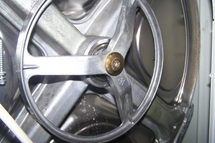

Hallo Zusammen!
Bei unserer Waschmaschine hat gestern das Lager den Geist aufgegeben.
Ich bekomm diese verflixte Schraube nicht auf. Hab beim Versuch gestern schon 2 Torx 40 abgerissen, heute nochmal einen Neuen guten gekauft und wieder geht diese Schraube nicht auf. Hab schon drauf geschlagen um evtl. Schraubensicherung (Loctite) zu zerstören. In beide Richtungen versucht da evtl. Linksgewinde aber nüx passiert.
Habt Ihr noch eine Ideeeeee... außer flexen???
Gruß Andi

Wenn nix in der Nähe ist was durch Wärme Schaden nimmt dann mit dem Heißluftgebbläse drauf, das knackt eventuell vorhandene Schraubensicherung.

Die "Microshock" Methode. Drehmoment auf den Torx geben, halten und dann mit einem Hammer von außen gegenschlagen. Aber nicht in Öffnungsrichtung, sondern einfach nur wieder und wieder drauf. Es kommt zu Rissen in der Sicherung und durch das permanente angebrachte Drehmoment, löst sich die Schraube irgendwann.
Das klappt sehr gut in 75% aller Fälle. Dauert halt ne Weile. Da kann man schonmal 5min Hämmern müssen. Kleiner Hammer reicht. Schohnt auch das Werkzeug.

Hau mich, ich bin der Frühling würde einen Gasbrenner aus denn Baumarkt empfehln.
Schraube Punktuell erwärmen da wird eventuell das Schrauben sicherungs Zeug weich.Dann Kältespray drauf,werkzeug mit Verlängerung ansetzten.
Dann mit Körpergewicht drauf ,am besten zu zweit einer hält denn Torx in Positon der zweite Reißt dann die Schraube ab wenns dumm lläuf.
dann ist das ausbohren angesagt.
Wünsch viel Erfolg. Hau mich, ich bin der Frühling

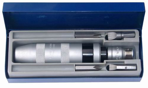

Bei sowas steck ich die Bits vom Schlagschrauber
auf den Pressluftschrauber. Dat jeiht![/img]

Mit Hammer und Meißel.
Eine Kerbe einschlagen und dann in der zu öffnenden Richtung mit dem Hammer und Meißel aufschlagen. Geht immer!

Da das Rad Aluguss ist und die Schraube Stahl, könnte es sein dass Alukorrosion in der Fuge ist, keine Schraubensicherung. Das hält dann wirklich bombenfest.
Ich würde den Kopf von der Schraube ganz unsentimental mit ner Fächerschleifscheibe auf der Flex komplett wegschleifen, dann brauchst du dir auch keine Gedanken über rechts/links zu machen. Kannst ja vorher mal schauen ob's die Schraube als Ersatzteil gibt, aber sollte ja wohl eh metrisch sein.
Zwischendurch immer wieder abkühlen lassen.
Es empfiehlt sich, das draussen vor der Tür zu machen.

Mein Bruder hat noch einen Heißluftfön, mit dem will ich es jetzt mal probieren. 2 Torx und nen Schlegel hab ich auch da. Das Problem ist nur die Trommel richtig zu arretieren und dabei den Torx und das Riemenrad nicht zu zerstören.
@Thorsten An den Meisel hab ich auch schon gedacht, aber ich bekomm die Trommel nicht richtig arretiert.
