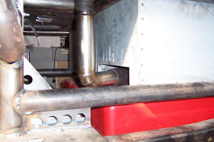

Problemfall, verbaue einen Eltex-Tank mit einem selbst angefertigten Einfüllstutzen
Durchmesser 56 mm,engste Stelle ca 35 mm
Stellt sich die Frage, ob man ohne ewiges Abschalten der Zapfpistole tanken kann oder für eine zusätzliche Entlüftung sorgen muss
Gibs da Vorschriften? Wie gross ist da eigentlich die Durchflussmenge
Ist zur Probe montiert

Also, vom Gefühl her ist ein Durchmesser von 35mm auch nicht viel. Kein Wunder, das der Zapfhahn abschaltet...
Ich denke, da liegt das Problem.

...achso, die Entlüftung bei meinem Auto (Diesel) ist nur ein kleiner Schlauch, Innendurchmesser 8mm. Das reicht damit die Luft entweichen kann.
Das Abschalten des Zapfhahnes liegt meistens am Rückstoß des Dieselschwalls, der nicht schnell genug ablaufen kann...
Gruß Stefan

35 mm als Engstelle wäre schon okay, solange nicht das ganze Rohr so eng ist. Direkt am Einfüllstutzen ists bei sehr vielen Autos recht wenig (trichterförmig), damit der Zapfhahn nicht rausfällt.
Eine zusätzliche Tankentlüftung wäre aber generell nicht verkehrt, denk ich.

BeitragVerfasst am: 25.03.2010 20:46:13    Titel:
Um mein Versprechen zu halten, es geht zu tanken aber mit etwas Gefühl
falls jemand mal in die gleiche Verlegenheit kommt
...und hat diesen Thread vor 6082 Tagen gestartet!
BeitragVerfasst am: 26.03.2010 14:29:00    Titel:
ich würde ne entlüftung dran machen. einfach aus dem landmaschienenhandel ne 90 grad schottverschraubung holen und nen schlauch dran.
ohne wird dir das tanken auf dauer auf die nerven gehen.
