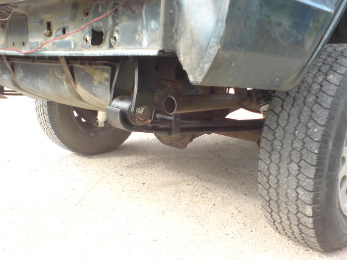

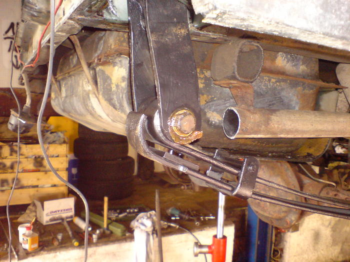

Nach dem Einbau neuer Spacer, Dämpfer, Schäkel und Parabolblattfedern
steht mein Jeep von hinten gesehen schief. Am Radlauf gemessen Fahrerseitig 3cm tiefer als auf der Beifahrerseite.
Wie man in meiner Umbaustory lesen kann, ist bis jetzt aber weder Innenaustattung oder Karrosserieteile verbaut. Wirklich gefahren hab ich ihn so auch noch nicht.....
Montage Fehler schleiße ich aus, hatte extra alles nochmal im belasteten Zustand gelöst und angezogen, was Blattfeder und Aufhängung angeht.
Desweiteren fällt mir auf das der Wagen jetzt leer und leicht keinen negativ Federweg an der HA hat, sprich recht hart ist. Höher gelegt ist er durch 2" Terra Flex Schäkel und die besagten Duratrail Blattfedern, dazu extra längere Dämpfer
bestellt +50-76mm. Beim Montieren der Dämpfer fiel mir aber schon auf, das mein Kumpel das Heck belasten musste, damit ich die eigentlich extra langen Dämpfer aufs Auge geschoben bekomme und sie somit festziehen kann. Zudem sind die Dämpfer ja versetzt angebracht, vll steckt da irgendwo der Wurm drinn.
Oder erstmal zusammenbauen und fahren???

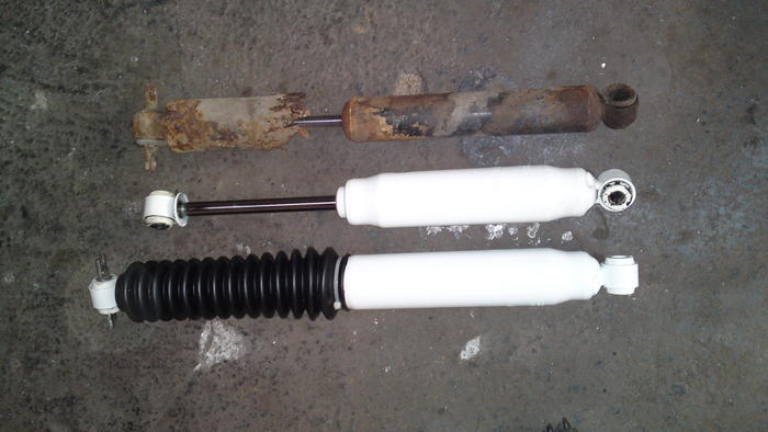

Keine Achskeile, Explorer Pro Comp Dämpfer 76mm länger,
Schäkel und Blätter richtig rum eingebaut, geht ja auch nicht anders......
Nochmal drüber nachgedacht, hab ich die scheiß Dämpfer in verdacht,
denn genau der fahrerseitig ging nur mit "mehr aufwand" auf den Bolzen.
Ich werd ihn die Tage einfach unten mal lösen und nochmal schauen.
Dann wär davon auszugehen das die ASP Prallköppe mir mal wieder Mist verkauft haben und umtauschen könnt sicher schwierig werden.
MfG

BeitragVerfasst am: 02.07.2010 18:50:26    Titel:
So heut morgen mal genau angeschaut den Mist.
Die Dämpfer sind drann schuld, wie ich befürchtet hab.
Die sind von Auge zu Auge 500mm lang, im belasteten Zustand
min. 30mm zu kurz. Oben Dämpfer steht die Kiste fast genau gerade und ist auch nicht mehr so Bock hart an der HA.
Die Kiste ist mit den Parabolfedern und Schäkeln 2" höher.
Also entweder hat bei ASP einer ins falsche Regal gegriffen,
oder die +50mm Angabe ist blödsinn.
Bin jetzt gespannt ob ich sie umgetauscht bekomme,
waren ja bereits verbaut aber nicht gefahren.
MfG

hast du eigentlich auch probiert links vs. rechts zu tauschen um zu sehen wie der
Effekt dann ist?
ich hatte damals im XJ td bei 6,5" Lift das Problem auch - dann aber festgestellt
das wenn ich vorne ausgleiche (damals mit ORGS ACOS, ich glaube die gibts jetzt
von JKS) das der XJ nach hinten die Höhe mitmacht.
btt Dämpfer, die 50 mm gehen von Lift 0" aus - du verbaust aber Schäkel UND das
Zusatzfederblatt - d.h. die Dämpfer sind jedenfalls zu kurz - weil 50 mm wären ja
2" - d.h. die Schäkel (wobei echte 2" eh nie erreicht werden da der Schäkel bzw.
die Blattfeder leicht nach hinten ausweicht) UND das Zusatzfederblatt würden ja
mehr wie 2" ergeben - abhängig vom Zustand deiner Blattfedern generell.
andere Frage: wenn du Schäkel UND dieses Parabollfederblatt verbaust - hätte es
dann (Preis) ned Sinn gemacht gleich ein höheres Federnpaket für hinten zu kaufen?
Tipp: wenn der Eberle dir die Dämpfer umtauscht: miss im Aus- und Eingefederten
Zustand welche Dämpferlänge zu brauchst - nur so kannst du weitgehend ausschließen
das der Dämpfer ev. zu lang oder zu kurz ist - beides kann für selbigen tödlich sein.
Viel Erfolg beim "eingeraden"

Nochmal zum Verständniss, das ist nich nur nen Federblatt
sondern nen Federpacket in neu, verstärkt und Orginalhöhe.
Die Höherlegung kommt allein durch die Schäkel zustande.
Und wenn ASP die Dämpfer ausdrücklich für 50mm Höherlegung
verkauft, müssten diese in jedem Fall besser passen und länger sein,
als wie es jetzt der Fall ist.............

so wie es sich am Bild darstellt haben die Federn aber ein doch recht deutliche Krümmung
nach unten oder?
ich müßte mal die Bilder durchsuchen, irgendwo finde ich sicher eines, die Blattfedern
von meinem 2001er waren beim Kauf (exakt 26 km am Tacho) nur sehr wenig gekrümmt,

BeitragVerfasst am: 09.07.2010 18:04:38    Titel:
Ich denke das Bild sagt alles, der lange neue Dämpfer wird bei ASP
für 3" Höherlegung verkauft. Der ist etwa 560mm von Auge zu Auge und passt ideal, jetzt hab ich sogar etwas Negativfederweg.
Der Olle ist genau so lang- minimal länger, als der den ASP für
0-2" Höherlegung verkauft, der ist genau 500mm lang und damit 3-4cm zu kurz.
