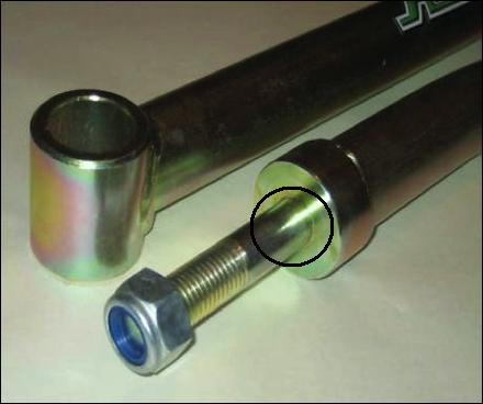

Das was mich ein bisschen stört ist aber das hier.
Adrenalin 4x4 arms are manufactured using turned ends machined on industrial lathes; They don’t just weld a bolt in the end like the other cowboys!
Wenn ich mich richtig erinnere hies es doch mal in der Fachkunde dass genau an denen Ecken (wo ich auf dem Bild markiert habe) der schwachpunkt ist wenn man sowas an einem Stück fertigt. Wegen der Spannung die dort durch das abdrehen entsteht. Was meinst Du?
Lasse mich aber gerne etwas besserem belehren.

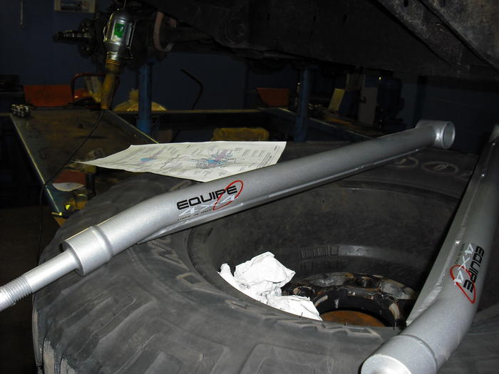

offroader hat folgendes geschrieben:
Ich hab gestern die Längslenker von Adreanlin 4x4 verbaut.Die Dinger sind schwer wie S.... und sehen auch sehr Stabil aus.
naja, mir stellts da beim blick auf den knick die haare auf! traurig
die teile müssen ja dort einknicken! Nee, oder?
equipe schweisst da wenigstens ein winkelprofil mit ein!! Smile
würd ich an deiner stelle dort auch machen!! Ja
