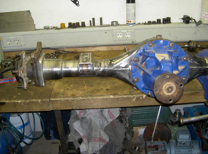

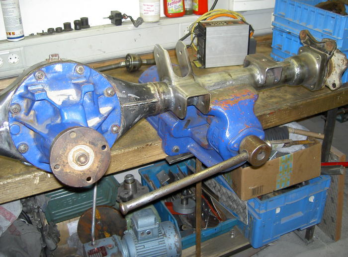

Hab wegen Projektänderung 2 Achsen liegen die ich vieleicht abgeben würde.
VA mit verstärkten 26 Zahn US Wellen, K&S Vakuumlocker und Vitaraübersetzung.
Achse ist noch nicht zusammengebaut.
HA mit Fullfloater, Scheibenbremse und K&S Locker. Diff ist unten abgeflacht.
Steckachsen sind custom made aus Cromo Stahl. Nix Zanfi! Sind richtig stabiel!
Die HA basiert auf einer Vitara Achse, hat aber die Spur einer Samurai mit versetztem Diff.! Die Springpads sind oben aufgeschweißt für die SJ413 Spur und haben die breite einer Wrangler Feder. Aufnahmen für die Drehmomentstütze sind auch vorhanden.
Die Aufnahmen der Radlager sind extrem stabiel! Alles selbstgefertigt!
Das blaue Diff ist nur zur Anprobe und nicht der Locker.
Was ein K&S Locker, Scheibenbremsen-kit, Fullfloater oder die 26 Zahn VA Steckachsen kosten ist ja bekannt.
Wer Ineteresse hat, soll mir ein Angebot machen!
