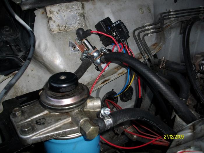

Ich Suche einen Gebrauchten Filterkopf mit der Druckpumpe für meinen GR Y60.
Bei meinen ist die Membrane im Ar.... und ich habe immer Luft drin wenn er eine weile steht.
Vielleicht hat ja jemand noch sowas weil er ein Fahrzeug schlachtet oder geschlachtet hat Smile
GR_uß Marko

hast vor kurzem Filter gewechselt?
da ist auf dem Gewinde so ein kleiner Gummiring, wenn der beim Wechseln runtergefallen ist, was zwar selten passiert, aber passieren kann, dann läuft der Sprit ganz langsam in Tank zurück
neuen Ring und gut is
und kontrollier mal deine Verschraubungen an der Dieselvorwärmung und Filter, wenn die auch nur ein bischen zu locker sind, kommt zwar kein Diesel raus, aber Luft rein, hatte ich auch mal am T-Stück der Standheizung, die Schläuche müssen so fest sein, das sie sich nicht drehen lassen, ansonsten ziehen sie Luft über Nacht

Danke für den Tip aber das ist es nicht denn der Ring ist drin und der Rest ist auch alles fest. Grins YES
Die Membrane ist im Ar... das hatte ich schon mal bei meinen DAF400 Transporter.

Ich dachte die Membrane kann es eher nicht sein, weil dann würde er ja nur noch Luft über den Knopf saugen, und Du sagtest
also scheint er ja noch zu laufen, kannst auch noch etwas pumpen?
oder mußt solange orgeln bis er anspringt
Wenn man vor dem Starten pumpt geht es und wenn nicht muss man solange orgeln bis er kommt.
Ist nur schlecht wenn es Nachts richtig Minus Grade sind und er eh dann zu tun hat Grins wegen der -10 Grad.
Ne, aber wie gesagt das ist das selbe Symptom wie damals bei meinen Ex DAF 400. Da war die auch mal Defekt und nur wenn er länger stand war Luft drin und wärend der Fahrt nicht, weil die ESP ja den Diesel vorzog. Ich hatte dann so einen VW Filter (Raus Rein Filter oder wie die die nennen) rein gemacht und dann war es weg.

BeitragVerfasst am: 16.02.2010 18:57:54    Titel:
ich bleib beim Gummiring oder ein leicht lockerer Schlauch, wenns die Membrane wäre könntest ja garnimmer pumpen, und er dürfte auch nimmer laufen
aber aus der ferne ist das immer schwer, Du bist ja am Auto und mußt des daher besser wissen was los ist

BeitragVerfasst am: 16.02.2010 19:48:57    Titel:
Die Filterköpfe vom Bluebird U11 passen auch, man muß nur die Schlauchanschlüsse tauschen weil die bei dem Pkw kleiner sind.
Hatte beim Y60 auch schon das Problem das er Luft gzogen hat. Lang dann an der Dieselleitung die ne kleine Durchrostung hatte oberhalb der hinteren Feder. Konnte man erst nicht sehen, Leitung war beim Druck drauf geben auch "Dicht". Nach 2 Wochen Filterkopf tauschen, Pumpe zerlegen usw habe ich dann noch mal die Leitung gecheckt. Und siehe da ne blitzblanke Spiralfeder an der H-Achse obwohl ich garkeine neue eingebaut habe Hau mich, ich bin der Frühling Wut . Die Leitung liegt da oben auf dem Teller immer schön im feuchten Dreck. Habe von ner Treckerwerkstatt nen Schlauch besorgt den in Rahmen innen Seite mit Kabelbinder an der Originalleitung an lang gelegt habe. Hatte auch nen größeren Durchmesser wie die Leitung, so das bis ende November(vor 4 Jahren) noch dicke Salatölpampe durch lief.

seit wann tritt denn das Problem auf ?
Hängt es vielleicht doch mit dem Dieseltherm zusammen ?
Bei mir trat genau das gleiche Problem auf, nachdem ich mir die Diezelheizung eingebaut hatte. Eine kleine Undichtigkeit an den Kupferdichtungen...war alles fest, aber dennoch hat es gereicht, daß etwas Luft über Nacht hereimkam und somit die Leitung "diesel-leer" waren.
Schlauchschellen, Schläuche getauscht ... habe alles durchprobiert - weil " da muß alles dicht sein - sind doch so schöne Kupferdichtungen zwischen". Erst nachdem ich die Kupferdichtungen zusätzlich schön mit vielen Tropfen "Gewinde-Dicht" versehen habe, sprang der Patrol auch nach längerem Stand wieder wie gewohnt an.
Wollte das nur nochmal als Hinweis / Anregung geben.
