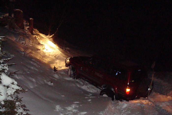

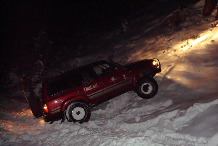

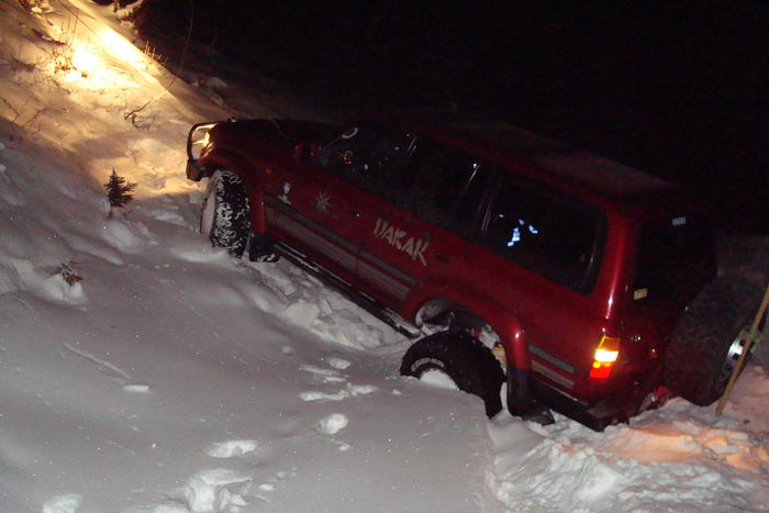

Hallo zusammen,
seit dem Freitag letzter Woche streikt meine Warn Winde.
Habe mich dem steilen Berg in tiefem Schnee hochziehen müssen, als ich auf halber Strecke war, ging nichts mehr.
Sicher war es sehr anstrengend für sie, 3 Tonnen Auto in 50 cm Tiefschnee, fast 45° steiler Hang, direkt ohne Umlenkung, das einet Vorderrad war auch schon in der Luft.
Jetzt rollt sie das Seil weder auf noch ab und macht nur KLACK, KLACK, KLACK aus dem Kasten wenn man die Steuerung bedient.
Die Winde war nicht mal heiss geworden!
Was kann das sein?
