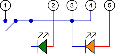

BeitragVerfasst am: 20.04.2010 10:38:17    Titel:
Hier mal eine Grafik mit der internen Belegung des Schalters:

BeitragVerfasst am: 20.04.2010 11:00:36    Titel:
Danke für die Grafik - hab mir mal kurz erlaubt diese in ein anderes Forum zu kopieren (selbstverständlich mit dem Hinweis wo ich es gestohlen habe Smile )
Kein Problem, die Grafik ist auch nicht von mir, ich kann aber nicht mehr sagen, woher ich sie habe.
