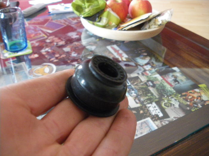

Der Gummi vom Lenkarm wird langsam porös.
Gibt es da einzeln Ersatz?

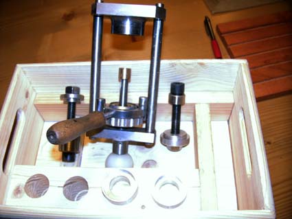

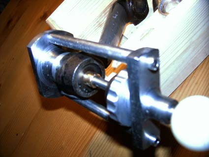

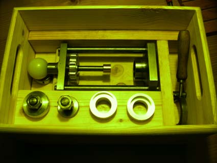

Ich lasse den Lenkstockhebel dort wo er hingehört und wechsel das Kugelgelenk im eingebauten Zustand.
Dafür hatte ich mir extra ein Werkzeug gebaut, damit das zügig zu erledigen ist.
Tschüß
Kurt

BeitragVerfasst am: 01.05.2010 14:31:33    Titel:
Das sieht aber schön aus ;-)

den gummi gibt es einzeln,wenns bis morgen zeit hat kann ich dir auch die teilenummer geben.. hab in der garage noch einen liegen.

Ragnhild hat folgendes geschrieben:
Mein DS war so begeistert von der Sache, dass er mir die Schachtel samt Inhalt glatt abgekauft hat!
So ein Werkzeug benötigst du aber nur, wenn du das Gelenk erneuern willst mitsamt der Lagerschalen.
Zum Wechseln des Gummis benötigst du nur ein Abdrückwerkzeug.
Aber Vorsicht!
Die Kronenmutter sollte noch auf dem Gewinde sein, wenn du den Kegel ausdrückst! Sonst fliegt dir das Gelumpe um die Ohren! Vertrau mir
Tschüß
Kurt

BeitragVerfasst am: 03.05.2010 11:09:47    Titel:
Was macht denn das Holzgriffdingsn??? Halten ?
In dem Handrad ist zwar Feingewinde aber für das Zusammendrücken der Teile gegen die Feder reicht die Handkraft nicht aus. Daher diese formschöne Kreation. rotfl
Tschüß
Kurt

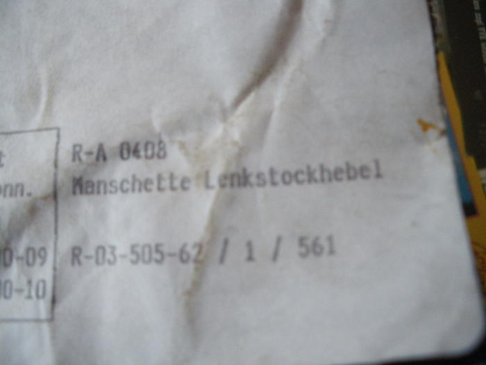

so endlich mal dazu gekommen..ich hoffe du meinst auch den Unsicher
also auf der verpackung steht da
R-A 0408
manschette lenkstockhebel
da gehören aber noch die 2 spannringe dazu .. da hab ichaber nix mehr rumliegen

@Aludings
Das is aber ne komische Teilenummer.
Hast du das so beim LR Händler gekauft?

BeitragVerfasst am: 06.05.2010 18:27:18    Titel:
na bei rinkert ,denke schon das das nen lr händler ist
