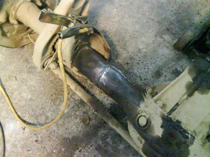

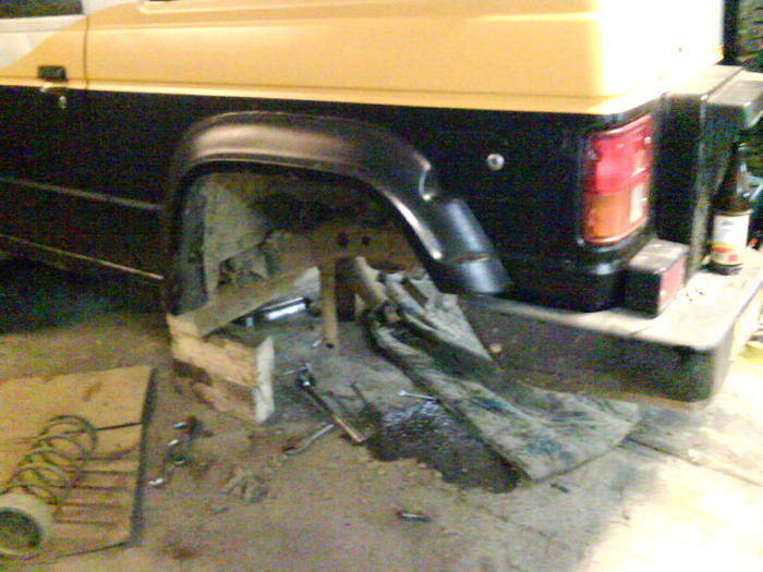

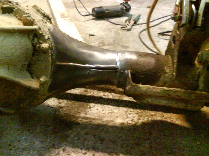

Ich hatte nach meinem letzten Geländeeinsatz mit meinem L044 keinerlei Probleme. Keine auffälligen geräusche, kein lautes Knacken oder ähnliches. Bei der Heimfahrt hab ich leichten Ölgeruch bemerkt. Sofort angehalten, Motor aus und Sichtkontrolle durchegführt. Nichts gefunden. Fahrt vorsichtig fortgesetzt bis in die Garage. Da schon spät war, schlafen gegangen. 2 Wochen später nochmal Ursachenforschung betrieben und einen nicht unerheblichen Ölfleck unter der Hinterachse entdeckt. Lampe nehmen reinlegen und kreidebleich werden... Riss im Achskörper.
Mit meinem Freund wurde die Achse ausgebaut und der Schaden begutachtet. So sahs aus:
Leider nur Handyfotos. Aber die Bruchstelle sah so aus als ob im inneren etwas "explodiert" wäre. Das Metal war leicht nach aussen gewölbt. Diff und Antriebswellen sind aber vollkommen in Ordnung, kein Rasseln, knirschen oder kratzen. Radlager auch ok und keine Kleinteile im Achgehäuse. Wie kann sowas passieren? Hat jemand schon mal was ähnliches erlebt oder zu ssehen bekommen?

Druck von innen kann erhitztes Luft/Ölgemisch sein.
Dafür gibt es ja die Achsentlüftung. Ist die o.k. ?
Aber dass das so eine Wirkung haben soll ?? Unsicher
Normalerweise drückst dann zu ´ner Dichtung/Simmerring o.ä. raus ....

Entlüftung und Simmerringe sind in Ordnung. nur der am Diff schwitzt ein wenig

also wir haben den Bruch gesäubert, ausgeschliffen und gründlich verschweisst. solte erstmal halten. Eine V20 Achse wär unsere Alternative allerdings is da ja wegen der Scheibenbremse viel zu ändern. Von der Handbremse bis zum Bremskraftregler...

Durch die Längslenker (Achsführung) wird die Achse ja bei Verschränkung auf Torsion belastet ... wenn jetzt im Laufe der Jahre die Gummibuchsen der Längslenker etwas aushärten (falls nicht sowieso viel zu harte PU-Buchsen verbaut sind), und vielleicht ein kleiner Materialfehler neben der Schweißnaht (schwächste Stelle ist eh direkt neben der Schweißnaht) vorlag, dann könnt ich mir vorstellen, daß es die Achse bei den noch zusätzlichen Belastungen beim Fahren so zerreißt. Ja
Das hat jedenfalls nichts mit dem "Innenleben" der Achse zu tun ...
... das kommt m. M. n. nur von den "äußeren Belastungen".

zieh mal die steckachsen raus und schau ob die wellen verbogen sind. wenn nicht kannst du vom materialfehler ausgehen wenn du den kleinen nicht im gelände gequält hast. ist halt ne montags- oder freitags achse. passiert eben auch mal.
schweißen und gut.
gruß Micha

Die Steckachsen sind in Ordnung. Hatte sie vor ca einem halben Jahr drausen als die hinteren Bremsen erneuert wurden (Radlager, Ankerbleche, Bremszylinder, Bremsbacken, Federnsatz und Bremstrommeln). Ausserdem macht die Achse keine Geräusche oder Vibrationen, die sicher da wären, bei einer verbogenen Welle...
