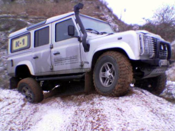

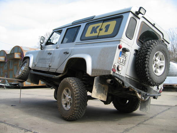

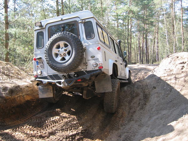

BeitragVerfasst am: 10.05.2010 19:45:20    Titel:

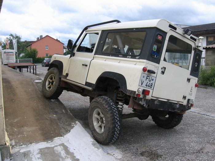

Die folgenden Bilder sind mit OME 751 vorne und 759 hinten, sowie ProComp 9000 +2", hat eigentlich immer gereicht.
Gab hier auch mal ne Federnvergleichsaufstellung.
Die 759 gibt´s nicht mehr, ersetzt durch 762.
Die 759 brachten aber die beste Höherlegung.
Jetzt wo der Landy in Afrika steht hab ich hinten die 763 ( glaub ich ) und vorne die 751 drin, sowie als Dämpfer die KONI Heavy Track Raid.
Sind als Exped. Dämpfer genial und auch gut auf der Straße fahrbar.
Grüße und happy rovering
Stephan

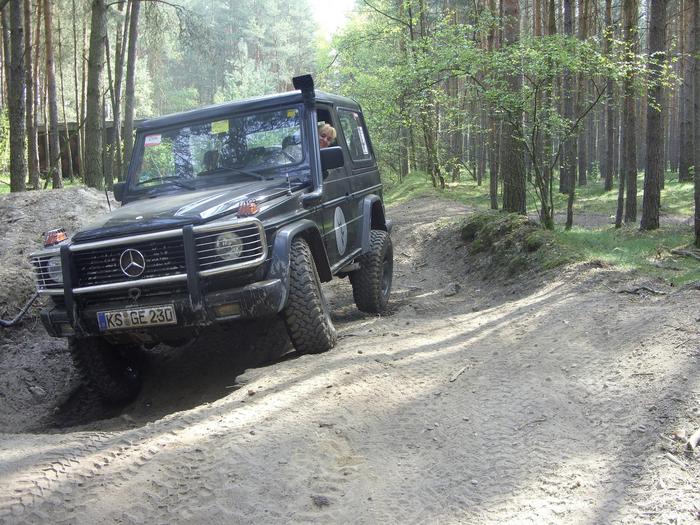

BeitragVerfasst am: 10.05.2010 20:26:47    Titel:
stellst du dir also federn/dämpfer selber zusammen is es eine ziemliche rumprobiererei hab ich feststellen müssen! Nee, oder?
so oder so ähnlich habe ich das aus vielen Forenbeiträgen zu dem Thema herausgelesen Grins
Deshalb meine Entscheidung eine Komplettlösung zu kaufen.
Der G von der Burgerfrau:
Ebenfalls mit einem Komplettfahrwerk.
Passt einfach.
Und für son steifes G Ding hat der ne ordentliche Verschränkung.
