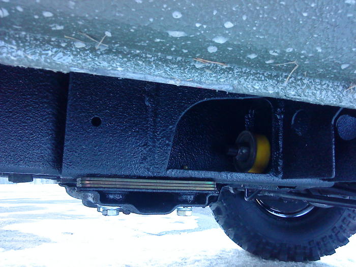

Ich habe noch ein Foto von den Gearbox- Spacer gefunden.

meist reicht es, wenn man je nach Fahrzeugmodel, an der Getriebetraverse, zwischen Rahmen und Traverse zwei , 4mm Flacheisen zwischenlegt und mitverschraubt.
sollte es zu Vib`s oder einem brummen kommen, kannste ganz leicht testen ob es am Knickwinkel der Kardanwellen liegt. Belade dein Fahrzeug richtig schwer, paar Zementsäcke oder so hinten rein, das er hinten runter geht. Is das brummen oder die Vib`s weg oder geringener, liegt es an den Knickwinkeln. Auf der Autobahn merkt man es am besten, da hier oft langezogene Bodenwellen sind, da muss er richtig ein- u. ausfedern. Zwinker
Hab bei mir aber alles an Getriebeabsenkung rausgeworfen und dann auf Doppelkardanwelle umgebaut. Musste aber nicht gleich machen, meist reicht eine Absenkung von paar Millimetern.
