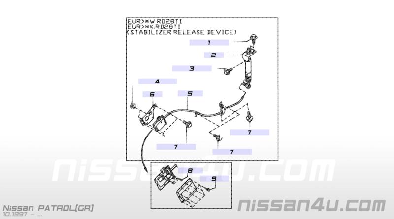

BeitragVerfasst am: 09.05.2010 21:09:42    Titel:
Was ist denn Deiner für ein Baujahr?
Das scheint es wohl zu sein oder:
2. Clutch connecting rod, stabilizer, Teilenummer: 56262VB210
Ich hoffe Du bekommst das Teil einzeln, und nicht als Kombination zusammen mit dem Zylinder. Sonst willst Du den Preis sicher erst garnicht wissen wollen Ja
Zur Not gibt es immer noch die Möglichkeit, auf normale Koppelstangen für den Stabi auszuweichen. Oder Du baust Dir den Winkel einfach selbst, was ich Dir sehr ans Herz legen würde in dem Fall Winke Winke
Gruß Andreas
