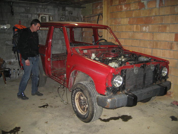

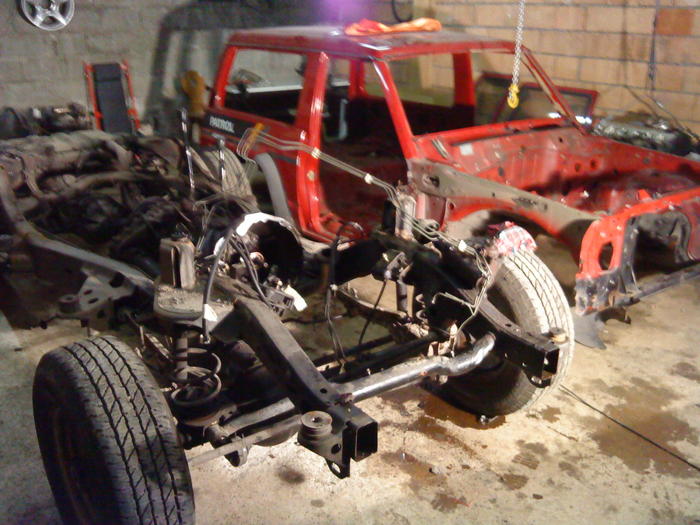

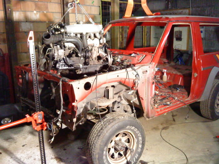

Im Herbst 2008 beschlossen mein Kollege (GMK) und ich, uns einen "älteren" Offroader anzuschaffen. Diesen wollten wir dann in ein Offroad-Tier verwandeln.
Es lag natürich auf der Hand, dass das ein Patrol sein sollte!
Die Suche konnte beginnen.
Wir fanden schlussentlich einen kurzen Y60 (Jg.1991) für relativ wenig Geld!
Auf den ersten Blick hatte der nicht so viel Rost. Dachten wir jedenfalls!!
Jaja! So gehts, wenn man keine Ahnung hat!
Also machten wir uns an die Arbeit:

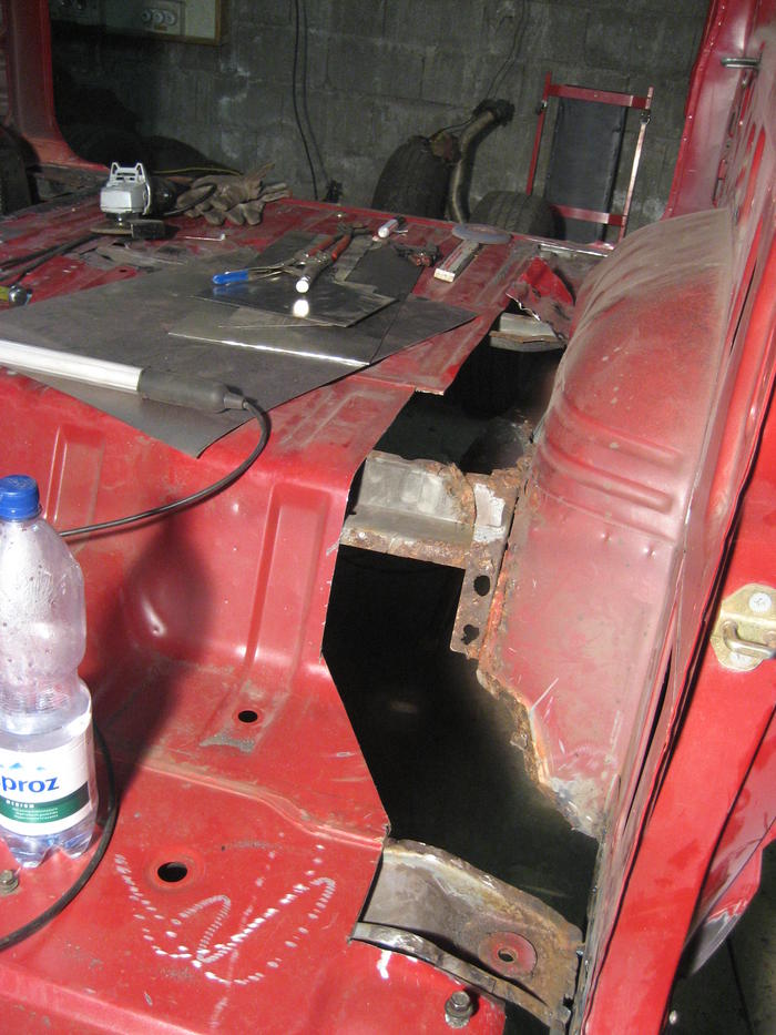

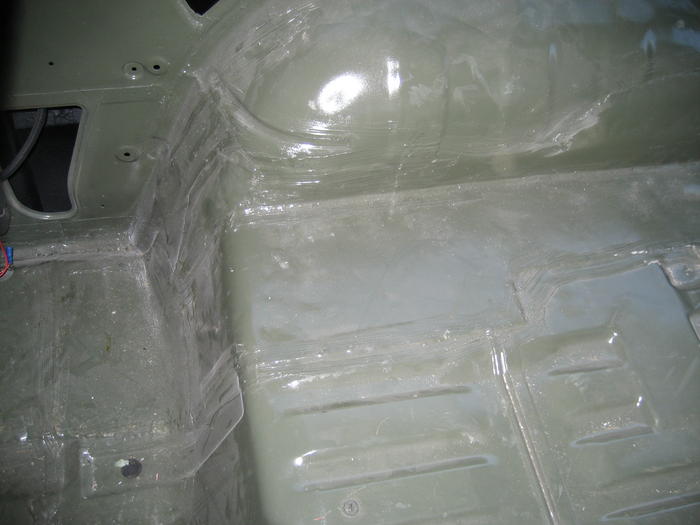

BeitragVerfasst am: 08.03.2010 12:27:28    Titel:

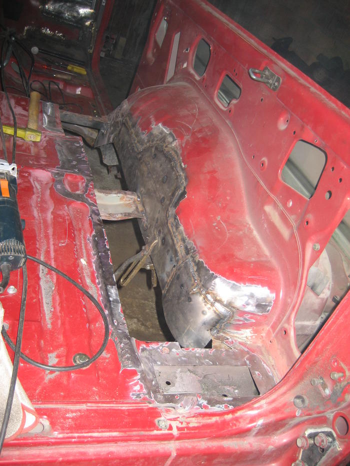

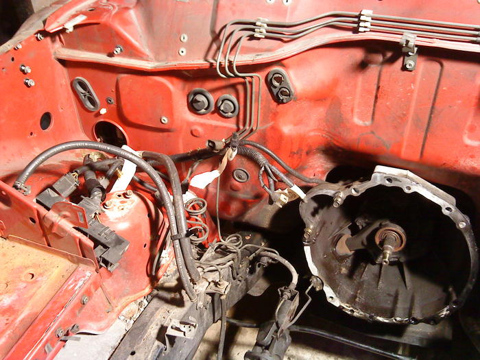

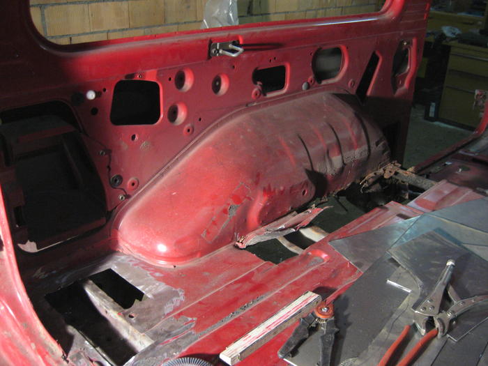

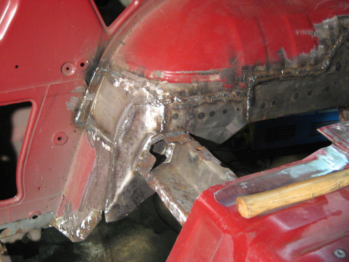

Der Rahmen hatte sehr wenig Rost.
Wir haben diesen gründlich gereinigt, mit einem schwarzen Rostschutz behandelt, dann mit einer Art Unterbodenschutz nochmal rübergespritzt.
Das ganze Material haben wir von unserem Carrosserie-Spengler bezogen.

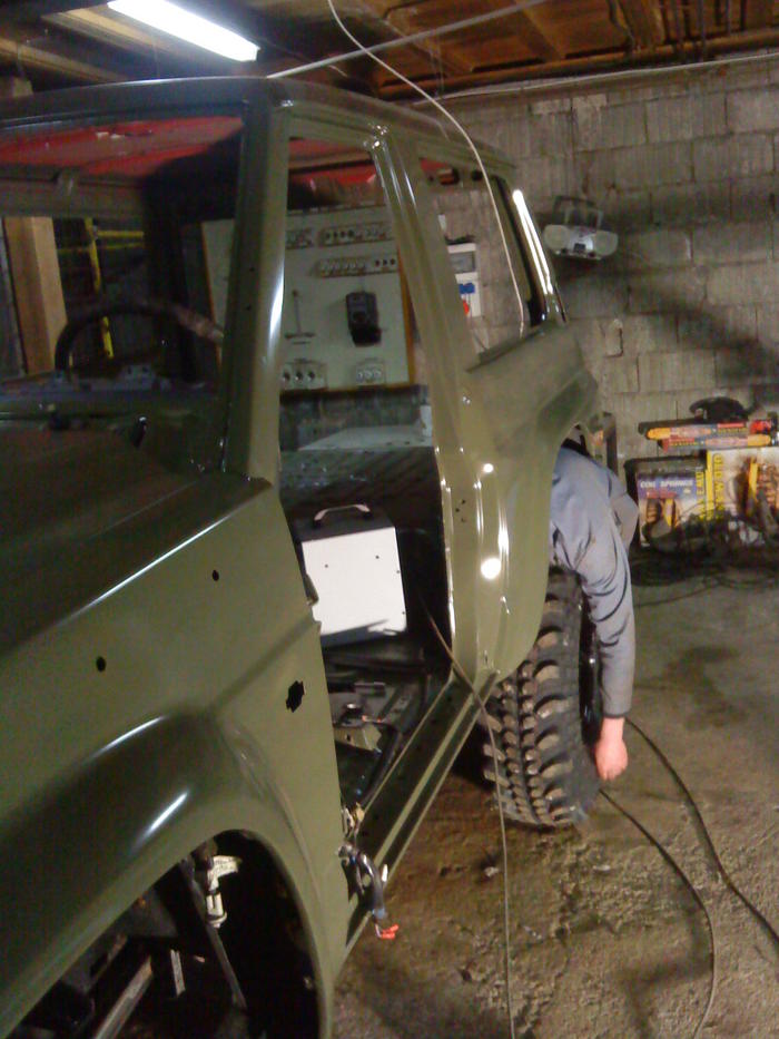

Die Carrosserie hatte deutlich mehr Rost !!!
Also das braune Teufelszeug rausgeschnitten und neues Blech rein!

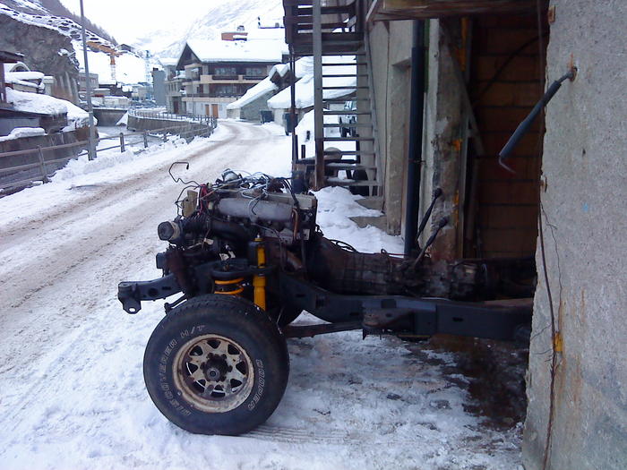

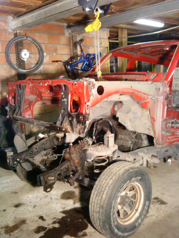

BeitragVerfasst am: 10.03.2010 19:27:35    Titel:

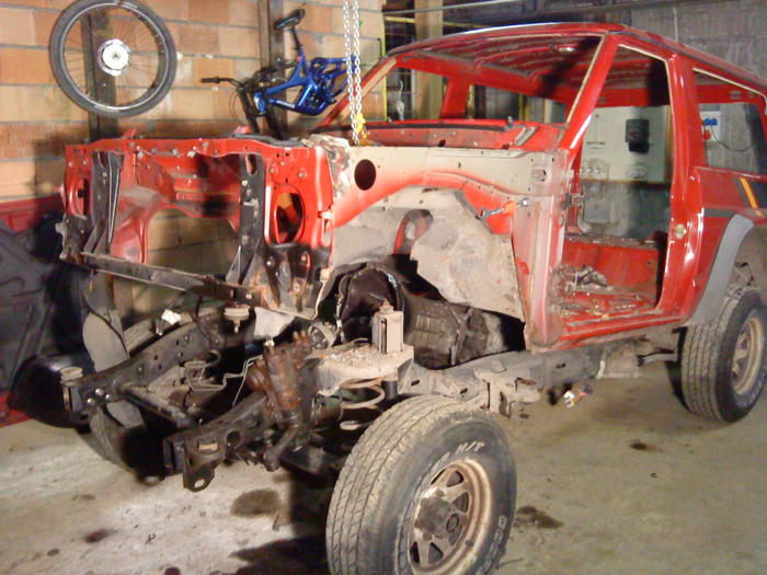

Wir reparierten Stunden,Tage ja sogar mehrere Wochen an den verda... Rostlöcher!!! Vor Ärger hatten wir schon Tränen in den Augen!
Dabei ist uns der passende den Name in den Sinn gekommen!
"Hulk"
Also muss der Patrol auch grün werden!

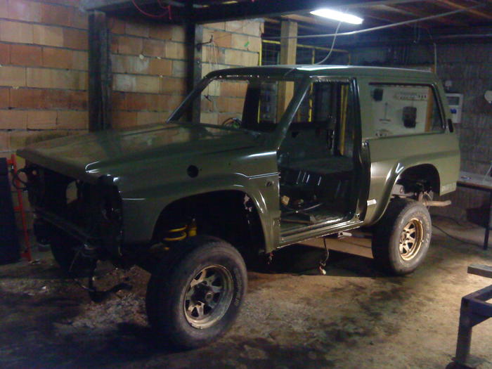

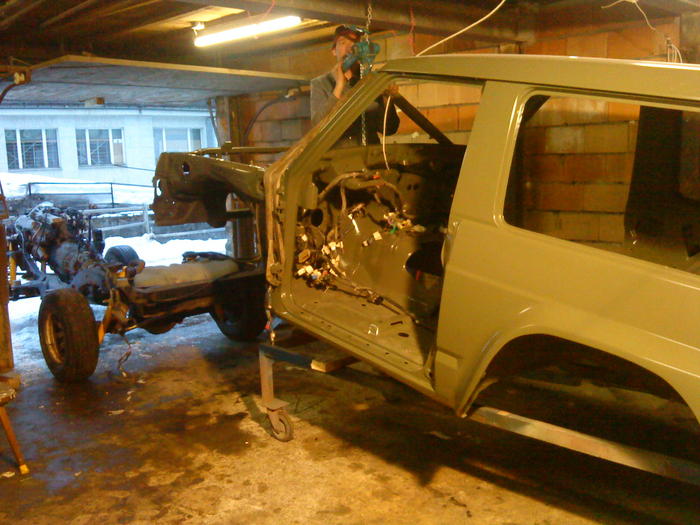

Nach der Nerven aufreibenden Arbeit haben wir unsere Carrosserie vom Hulk auf einen Abschleppwagen geladen und zum Carrosserie-Spengler gebracht.
Dieser sollte dann mit Spachtelmasse und Zinn den Rest ausbessern und danach grün matt lackieren.

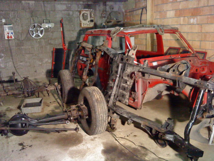

Jetzt nachdem wir ein wenig mehr Platz in der Garage hatten, konnten wir uns nun mit dem Chassis, Fahrwerk usw. beschäftigen.

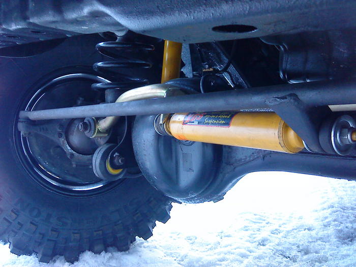

Diverses Material haben wir Ersetzt und Ausgetauscht

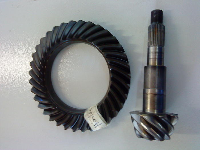

- Achsgetriebe gewechselt, von 4.625 auf 4.875
- Silverstone MT 117 Xtreme 35x11,5-15
- Diverse Lager von den Achsen ausgetauscht
- Neuer Anlasser
- Neues Flexrohr vom Auspuff
- Neue Anschlag-Gummis für die Achsen
- Lenkungsdämpfer von TJM
- Caster Correction von TJM
- Getriebe Spacer von TJM
- Panhardstäbe verstellbar vorne und hinten von TJM
- Neue Polyurethane Büchsen von TJM
- Airtec Schnorchel von TJM
- OME komplett Fahrwerk von meinem langen Y61
- usw.

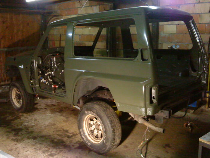

BeitragVerfasst am: 12.03.2010 17:09:38    Titel:

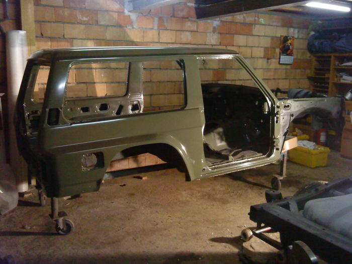

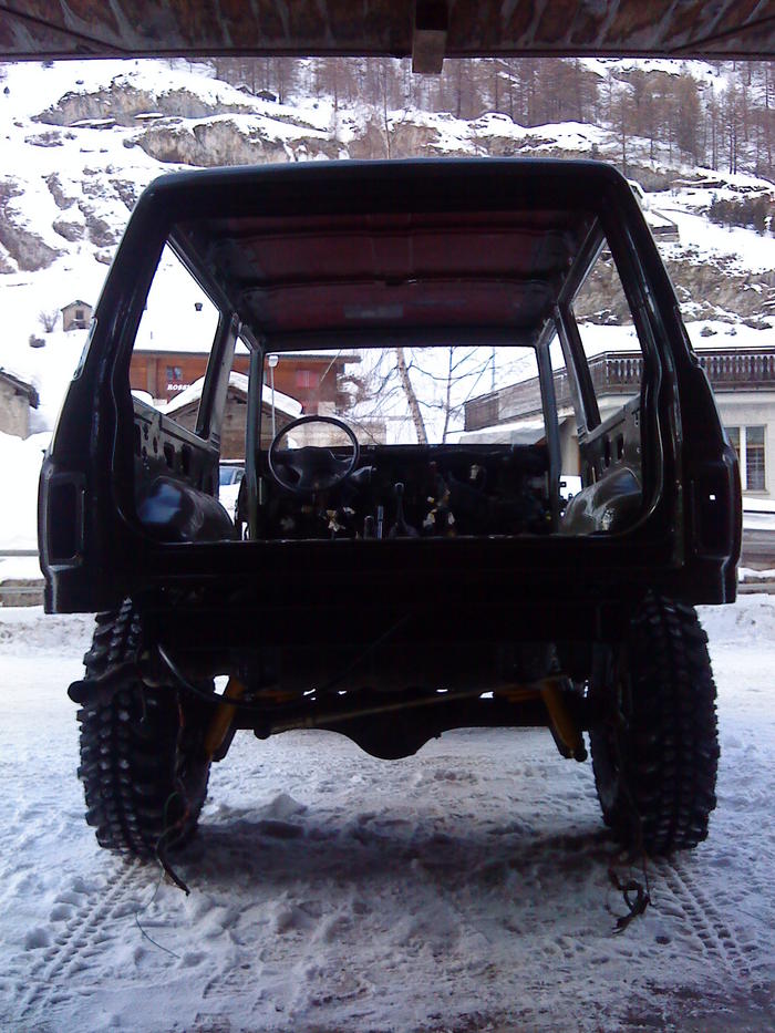

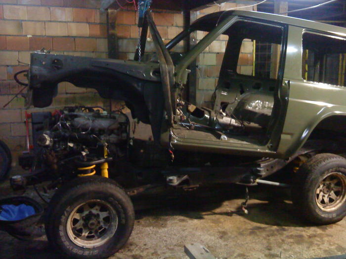

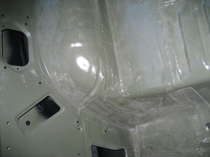

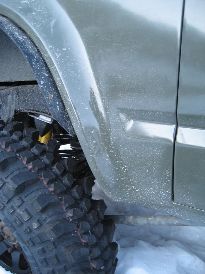

Nach ein paar Wochen kam entlich die Karrosserie vom Hulk zurück!
Und es ging weiter mit dem Neuaufbau.
Die Arbeit vom Carrosserie-Spengler kann sich sehen lassen.

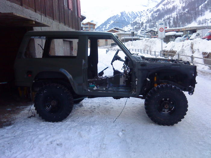

Nun montierten wir die Silverstone Reifen.
Somit wurde der Patrol theoretisch wieder 50mm höher!
