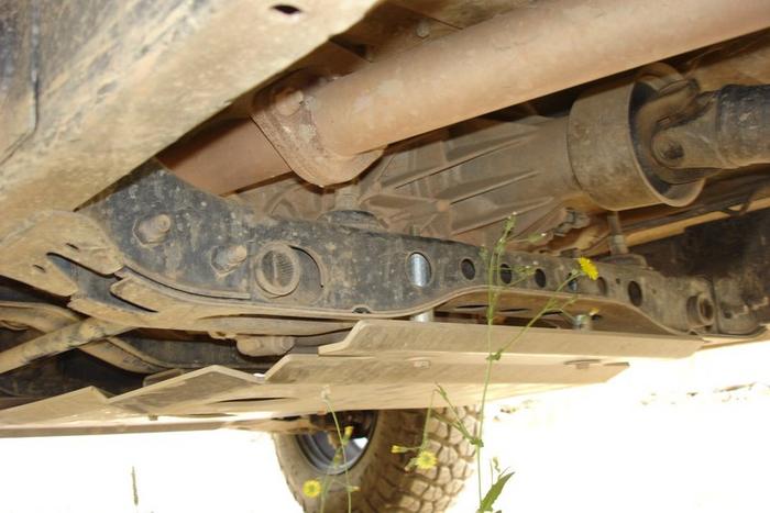

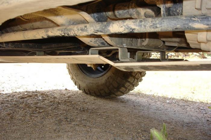

Ich habe nach einer Befestigungsanleitung für den UFS von Asfir gesucht, aber nichts gefunden.
Weiß jemand, ob das richtig so ist, dass diese Bügel als Abstandshalter dienen?
Die Dinger scheppern bei Vibrationen.

Ob dass Teil so richtig verbaut ist, kann ich Dir nicht sagen.
Die Abstandshalter würde ich verändern. Da verlierst Du einige cm Bodenreiheit. Winke Winke

Ich würde da ja glatt vermuten; ..... dass diese "Bügel" uber die Traversen gehören und dann der UFS von unten gegen die Traversen geschraubt/gezogen wird ...... Vertrau mir
Jedenfallst hätte ich das ohne Bauanleitung so gemacht ...... etwas anderes macht ja nun nicht wirklich Sinn .

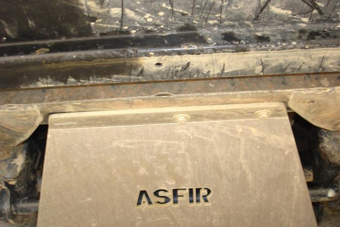

Die Vermutung habe ich auch. Aber vorn scheint der UFS an der richtigen Stelle festgeschraubt zu sein.

Vorn und hinten sieht es richtig montiert aus, nur dazwischen nicht.

Vorne o.k. ...... aber hinten scheint mir der Abstand auch zu groß .
Und am etwas tiefer hängenden VTG hat der UFS sogar eine Aussparung zur Vermeidung eines Kontaktes VTG - UFS.
Ich kann mir nicht vorstellen, dass der UFS den Terrano zum "Hängebauchschwein" machen soll ......
Das kann nicht der gedachte Sinn eines UFS sein und ich halte den UFS daher für falsch montiert.

wenn ich mir die Kantung am Ende aber ansehe, dann kann ich mir nicht vorstellen, dass diese bei korrekter Montage nach unten zeigen sollte, wäre ja wie ein Wiederhaken.
Also würde ich Sie nicht umdrehen.
ich hab mir das Bild auf der ASFIR-page mal angeschaut:
asfir-Zeichnung
da geht der UFS aber auch gerade durch, ohne die Stufe im hinteren Bereich.
Haben Die Dir vielleicht einen falschen geschickt?
Würde denen von ASFIR einfach mal ein Bild schicken und fragen.....

weil ich mir nicht vorstellen kann, das es von "ASFIR" so vorgesehen sein kann; dass die dort vorhandenen Bügel ( lose ) unter dei Traverse gehören, um die Bodenfreiheit drastisch zu verringern Hau mich, ich bin der Frühling Hau mich, ich bin der Frühling Hau mich, ich bin der Frühling

Also ich werden den Verdacht nicht los das ich sie schon umdrehen würde nur halt anders.
Ich meine auf den Bildern zu sehen das das Asfir hinten ist.
Aber das hört nach vorne, meiner Meinung nach. Denn ich habe nur die Bilder von unserem Eigenbau bei Terrano im Kopf und da würde die Platte optisch so passen auch das Asfir Bild auf der HP.
Auf dem letzten Bild das Loch ist m.M. für die Ölablassschraube
Sander

Ich sehe das eher so, dass der UFS vorne und hinten rum richtig montiert ist : .......
weil: ...... hinten kann man sogar die Aussparungen/Schlitze erkennen, damit der Verstellhebel für die Drehstäbe nach unten ausschwenken kann, falls man mal einen Drehstab "entspannen" muss. Vertrau mir
Ich wüsste nicht, wozu die Schlitze vorne dienen sollten Unsicher

>>> Ich meine auf den Bildern zu sehen das das Asfir hinten ist. <<<
Ich hab da mal was gesucht: ASFIR-Katalogseite
Sieh nach meiner Meinung so aus, als wenn das "ASFIR" vorne steht ...... YES
und Löcher für Motor-Ölablass und so sind auch vorne Smile
