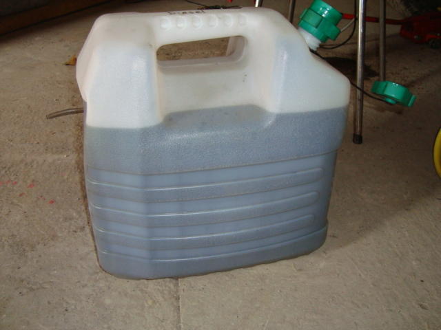

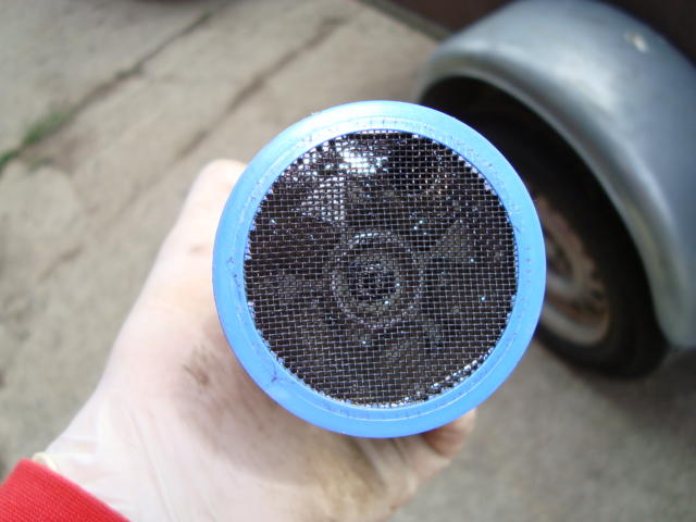

Ich habe heute mal den Tankgeber ausgebaut um nachzuschauen ob das Sieb an der Unterseite zusitzt.
Weil der G nicht 100% zieht und ich da noch nie nachgeschaut habe hab ich es ausgebaut
Es war eigendlich sehr sauber (Siehe Foto).
Aber .dachte ich mir,schauste trotzdem mal nach ob viel Dreck im Tank ist.
Also Schlauch rein,Diesel raus, und, der Diesel ist Schwarz! (Siehe foto)
Also Tank putzen.
