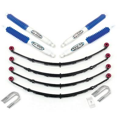

Brauch ich TüV-Gutachten dafür wenn ich mir aus den USA so ein Paket schicken lasse?
Ist von einem CJ5 ,wär für meinen Rocsta kostet ohne Zoll:US $ 531.95

kommt der Rocsta damit höher, also fällt es auf?
wenn ja, Gutachten wäre super, ist auch per Einzelabnahme eintragbar, vorher zum TÜV, nur mit dem amtlich anerkannten Sachverständigen reden, der wird Dir dann sagen was er haben will.

jep, höhergelegt ist er ja schon etwas, mit den größeren Shackeln,und 2 cm die Karosserie ,
nur ,mir drückts die federn mehr nach unten als nach oben und wollte durch neue federpakete und neue dämpfer vieleicht noch so 2 cm höher..

Nein ich meinte ob diese Federn ausdrücklich mit Lift sind, wenn das sozusagen Orginale sind würde ich mir da keinen Kopf drum machen, vielleicht bei der HU nicht direkt auf die Nase binden das die eigentlich für einen Jeep sind.

achso, ne orginal, das denk ich mir eben auch,die federpakete wird kein Tüv kontrollieren von welchem fahrzeug die sind, und die Dämpfer sind erlich gesagt keine ahnung ob mit Lift,muß mich mal schlau machen beim Nachbarn Unsicher

Dämpfer gibt es nicht mit Lift, bei sehr leichten Fahrzeugen, als Beispiel hätte ich da einen 1er Golf der war an der VA etwas höher nachdem er ein paar Gasdruckdämpfer verpasst bekam. Nur wenn man eine Lift einbaut sollte man auch entsprechend längere Dämpfer nehmen.

Wenn die Federn im Prinzip ( Höhe ) nur die serie ersetzen ....... warum TÜV ?
Andere Frage : passen die Stoßdämpfer in den Längen ? Maße geprüft ?

bei reinem Strassenbetireb sind diese Überlegungen unerheblich, da man ja selten in den Bereich der maximalen Verschränkung kommt.
Stossdämpfer messen am Rahmen aufbocken damit die Achse ausfedern kann das ist Minimum der ausgezogenen Länge, eigentlich sollten die Stossdämpfer länger sein damit die Stossdämpfer nicht ständig auf Block gehen vermindert die Lebensdauer.
die Achse aufbocken damit der Stossdämpfer zusammengeschoben wird.
Ideal wäre es das ohne Stossdämpfer zu machen.

Grundsätzlich kann man zur Ausgangsfrage sagen dass Stossdämpfer niemals eingetragen werden, da kann man immer verbauen was man will.
Was eingetragen werden "sollte" sind Höherlegungsfedern/Fahrwerke.
Wenns nicht auffällt ist es eh egal und vom Rocsta hat eh kein Tüver nen Plan, bau ein und fahr 2 Jahre rum damit das alles schön alt aussieht und dann ist das auch Tüvkonform.
