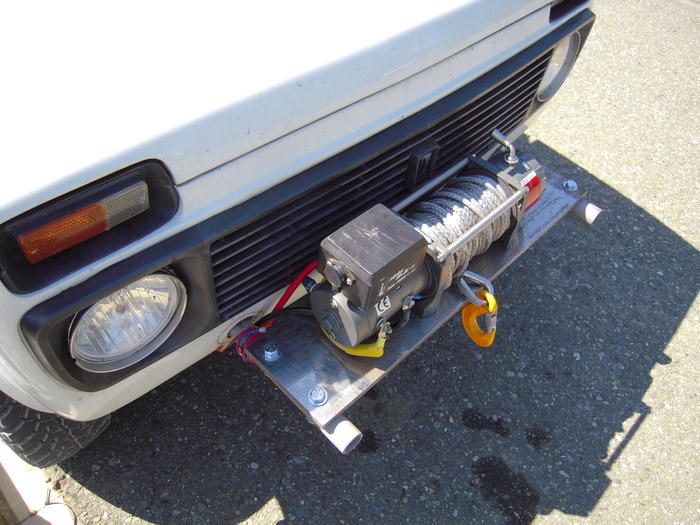

so, die schnell-konstruktion am dailydriver für meine 9.5 ist fertig! jetzt kanns losgehen mit brückenbau... Grins YES das ganze ist mit 2 14er bolzen ratz-fatz angeschraubt und ebenso einfach wieder weg.
die rohre werden noch ein wenig gekürzt und dann passts! Supi

BeitragVerfasst am: 30.05.2009 11:30:16    Titel:
Obskur
sieht bishen nach Abenteuer aus, wenn die Polente dich damit sieht wirste sicher angehalten, das ist ein echtes Bettelstück
4x4 Grüße Roman SJ418

BeitragVerfasst am: 30.05.2009 12:23:12    Titel:
hat doch irgendwie einen touch von genialer einfachheit...... Heiligenschein
möchte net wissen wie die rohre im niva geischert sind...
beim winchen im schlamm siehst die Winde im hohen bogen bestimmt fliegen...
*ACHTUNG...DA KOMMT NE Winde GEFLOGEN*.... Respekt

BeitragVerfasst am: 30.05.2009 12:44:13    Titel:
keine sorge, die hält! ist am "rahmen" verschraubt... Vertrau mir
und das ding ist ja nur die schnell-konstruktion für den alltagsniva. wenn ich sie mal brauche (z.b. um jemanden zu bergen oder bäume zu fällen Grins )ist sie in 2 minuten dran! normalerweise fahr ich mit der originalen stossstange rum... Zwinker
beim anderen wird das ganze anders gemacht. da der kühler ja weg ist kann ich die Winde "versenken" damit sie nicht übersteht. verschraubt wird sie jedoch (fast) gleich... haben schon andere vor mir so gemacht und es hat bis jetzt immer gehalten! Ja

BeitragVerfasst am: 30.05.2009 15:49:26    Titel:
ja ok...halt nivatechnik pure... YES
russen waren ja schon immer dafür bekannt dass es einfach nur robust sein muss ,warum soll das bei ner Winde anders sein Perfekt

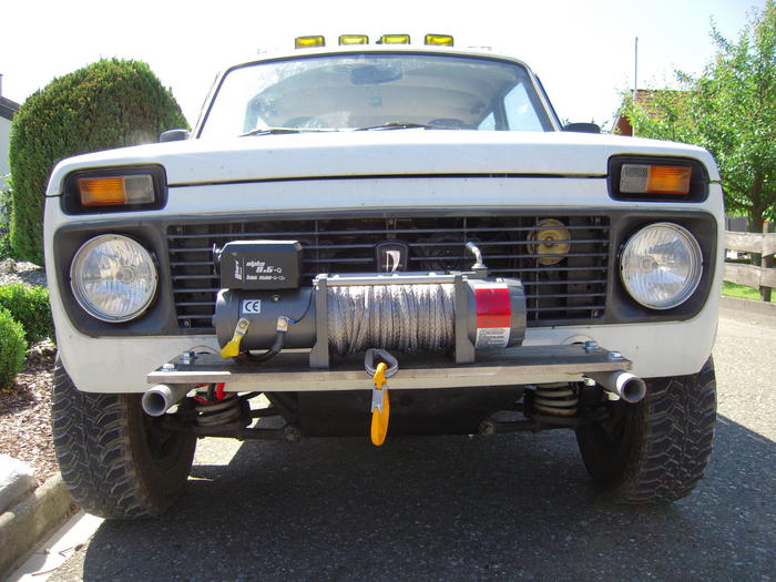

BeitragVerfasst am: 30.05.2009 20:12:09    Titel:
...is die Windenplatte aus Holz (Siebdruckplatten)..oder sieht das nur so auf dem Bild aus Unsicher

BeitragVerfasst am: 30.05.2009 20:32:04    Titel:
Unsicher äähhh, das ist ne 15mm stahl-platte! Hau mich, ich bin der Frühling

BeitragVerfasst am: 30.05.2009 20:36:31    Titel:
Sali Stefan ,
Zugegeben , die Winde sieht doch sehr
einfach befestigt aus aber es passt doch
irgendwie zum Niva .
Gruss Mirco

BeitragVerfasst am: 30.05.2009 21:00:30    Titel:
Nee, oder? Alter, was bastelst du denn da? Da gehören doch noch vernünftige Enden an die Rohre.
Gib mal Bescheid wenn du die Winde im Einsatz hattest. Ein bischen wackelig sieht das schon aus. Unsicher

BeitragVerfasst am: 30.05.2009 21:26:06    Titel:
@trubadix: Komm nur, Freundchen!
getestet hab ich sie ja schon an nem hang, hat einwandfrei funktioniert... Ja
nur mal so zur info, taubenreuther verkauft ne (über 500€ teure!) windenplatte für den niva. die ist vom prinzip her genau gleich aufgebaut! Zwinker

BeitragVerfasst am: 30.05.2009 21:39:13    Titel:
ist die Platte doppelt ? Also ein Teil von Rohr zu Rohr und unter der Winde noch eine ?

BeitragVerfasst am: 30.05.2009 21:44:45    Titel:
nene, das schaut nur so aus, ist aber die karosserie...

BeitragVerfasst am: 30.05.2009 22:17:59    Titel:
st.alban hat folgendes geschrieben:
Über die Stabilität der Platte mach ich mir keinen Kopf. Die Rohre lösen eher Bedenken bei mir aus. Unsicher

BeitragVerfasst am: 30.05.2009 22:20:48    Titel:
5mm wandstärke...
