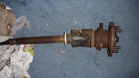

Steckachse Dana 30
Passt die linke seite aus nem XJ auch in einen YJ ? beide ohne ABS
Knuddel Danke
...und hat diesen Thread vor 5798 Tagen gestartet!
BeitragVerfasst am: 30.05.2010 20:26:31    Titel:
Ja müsste eigentlich passen, die D30 aus TJ/ZJ/YJ sind in den Grundzügen identisch.

BeitragVerfasst am: 31.05.2010 17:13:05    Titel:
Vorsicht,
paßt nur in den späteren Modellen.
Die ersten YPS haben so eine Disconnect-Achse!!!!
Marc

BeitragVerfasst am: 31.05.2010 18:31:57    Titel:
Die disconnect Achse ist aber nur rechts unterschiedlich.
Links ists gleich.
Abgesehen von baujahrbedingt unterschiedlichen Kreuzgelenkgrößen natürlich.

BeitragVerfasst am: 31.05.2010 20:35:05    Titel:
Rechts hab ich disconect, das passt nicht.... Ja
würde den die steckachse mit den großen KG auch bei mir passen ? Ich hab ja kleine KG (YJ ohne ABS Bj´90)

BeitragVerfasst am: 01.06.2010 00:58:07    Titel:
Jeep42 hat folgendes geschrieben:
aber auch rechts gibs eine möglichkeit eine einteilige steckwelle einzubauen .
vom XJ mit nachträglich eingesetzten siri innen
Maddoc hat folgendes geschrieben:
Mitarbeiter von mir hat einen 90er YPS, ich einen 97er Cherokee
das sieht an der Vorderachse komplett unterschiedlich aus.
ist aber immer noch eine Dana 30 .und nur weil da eine Disconect verbaut ist und Blattfedern ,passen die gleichen teile innen auch Supi
hier infos http://www.jeeptech.com/axle/d30.html

BeitragVerfasst am: 03.06.2010 22:09:57    Titel:
YES
müsste passen !!!
