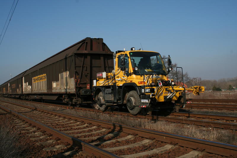

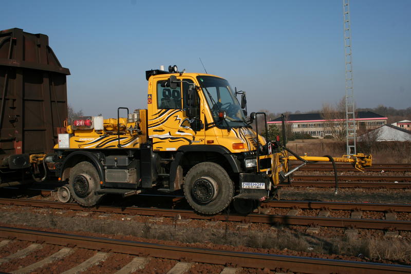

BeitragVerfasst am: 07.03.2011 19:15:50    Titel:
erstmal Danke für die vielen Info's...
dafür gibts nen Bild vom *gelben Tiger*
