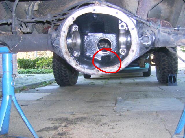

BeitragVerfasst am: 31.05.2010 20:04:09    Titel:
sieht bei mir etwas anders aus.
Etwa an der eingekringelten Stelle ist eine zusätzliche Schraube drin, geht von rechts rein und ist ziemlich fummelig.
Kannst es dir bei mir gerne ansehen, egal was auf dem Bild zu sehen ist!

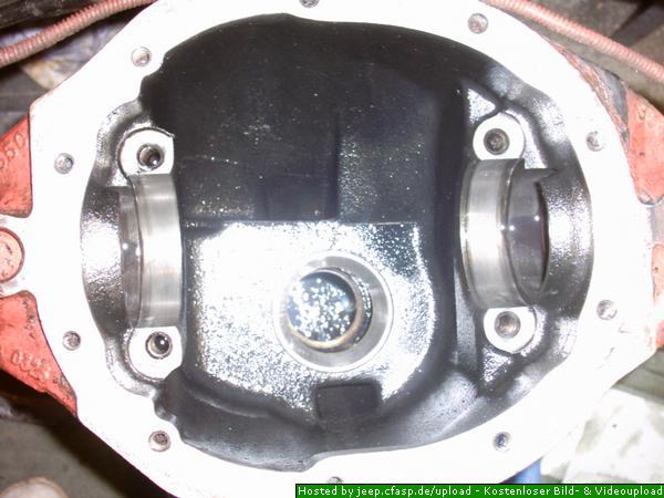

BeitragVerfasst am: 31.05.2010 21:02:20    Titel:
Ist schon komisch mit deiner Schraube ... gibs Bilder davon ?
hier noch ein Diff ohne innerein

BeitragVerfasst am: 31.05.2010 23:08:05    Titel:
Nein, es gibt keine Bilder
und ich werde mein Diff auch nicht zerlegen um welche zu machen.
