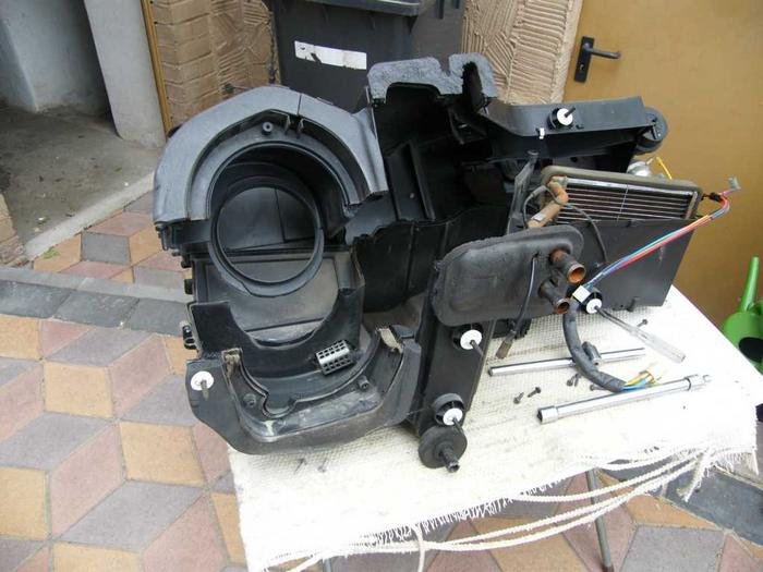

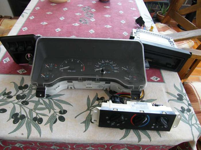

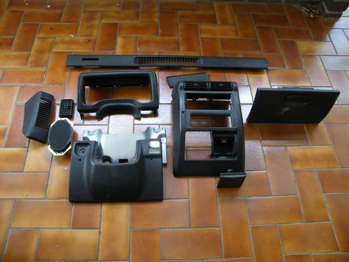

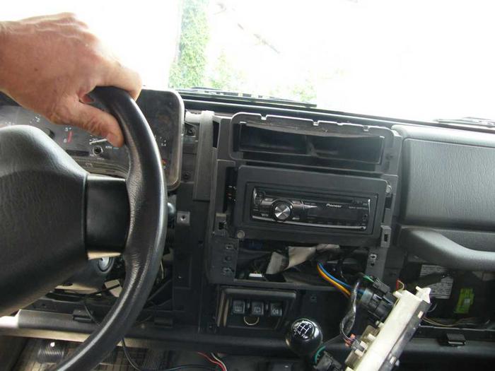

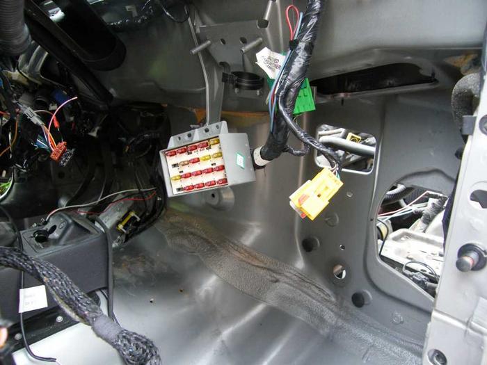

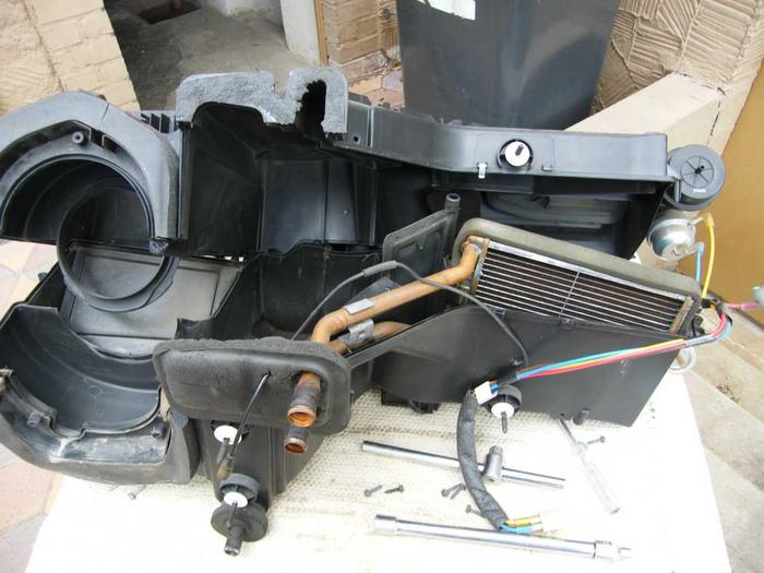

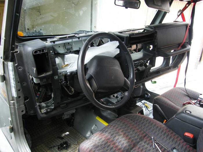

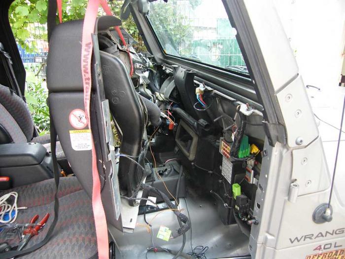

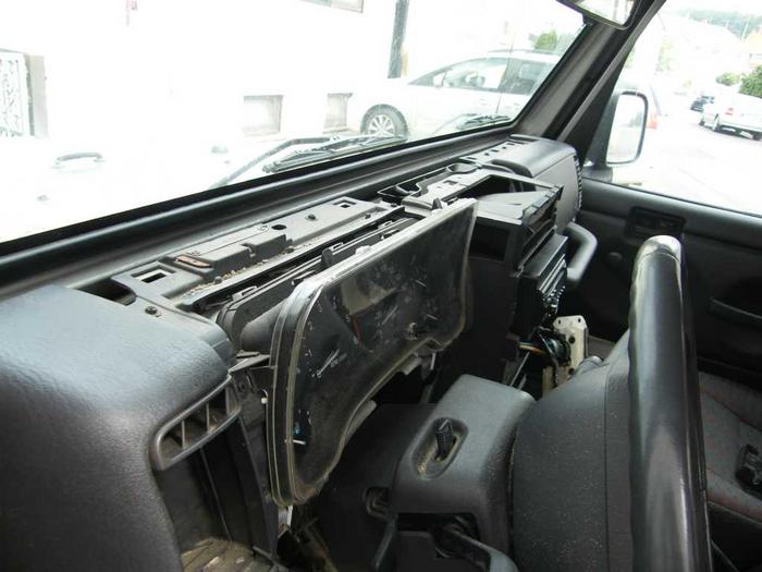

Wie gewünscht Fotos vom Ausbau des Heizkühlers.
Flexen konnte ich mir zum Glück ersparen. Es hat ausgereicht das Armaturenbrett auf der Beifahrerseite nach oben und hinten zu ziehen/hängen.
Allerdings muß man darauf achten das Blinker und Scheibenwischerhebel sowie der Warnblinkschalter nicht in Mitleidenschaft gezogen werden. Also heben und hängen nur mit mindestens 2 Personen. Reparaturhandbuch kann man nur teilweise befolgen.
Arbeitszeit mit Aus und Einbau waren insgesamt rund 12 Stunden mit nachdenken und einer Kaffeepause.
So nach und nach wird abgebaut:
Abgebaute Teile:
Armarturentafel hängen:
Blick auf den Heizungskasten:
Heizungskasten ausgebaut:
Blick vom Motorraum in Fußraum Beifahrer:
Endlich, nah dran
Das Objekt der Begierde
Nach Zusammenbau lief alles ohne Probleme und Fehlerfrei.
