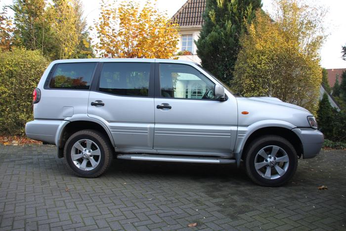

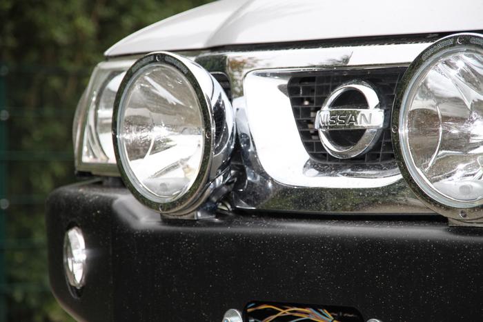

So bekam ich mein Schätzchen im Okt. 2009:
Stand heute, aber noch nicht fertig:

Der Vorbau mit den Zusatzscheinwerfern gefällt mit. Ein paar Bilder mehr & die eine oder andere Info zum Umbau wären nicht schlecht Winke Winke

Hübsch gemacht ...... gerne mehr Bilder.

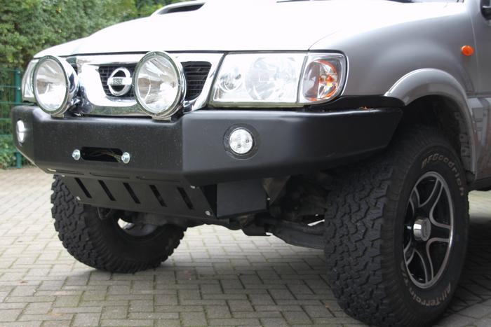

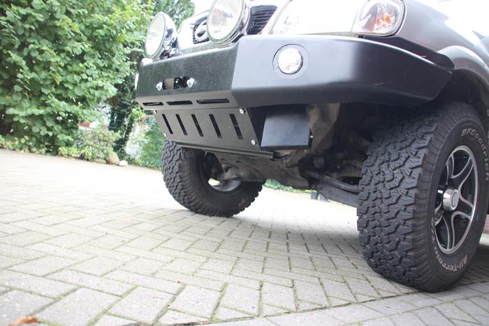

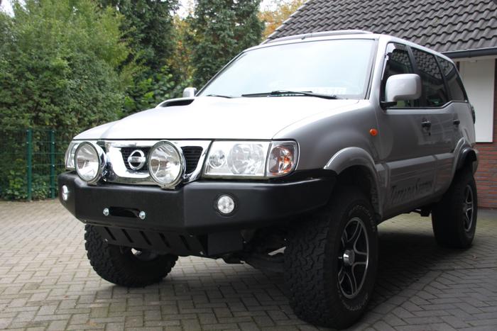

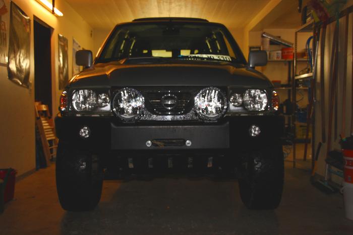

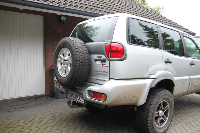

So, hier nochmal ein paar Bilder:
Umbauten bisher:
Trittbretter ab
3. Sitzreihe ausgebaut, Umbau für meinen (süßen) Hund
Räder 32" BFG AT auf Dotz Felge
Trailmaster FW Stage II Höherlegung 25/50
AFN Seilwindenstoßstange
Hella Luminator FSW
Hella TFL
cb Funk
Autoradio Blaupunkt
Schalterkonsole Innenraum
Spurverbreiterung hinten 60mm
Kotflügelverbreiterungen hinten wg. Überstand
Elektronische Ladedruckanzeige "ProSport"
Windabweiser VL VR und Schiebedach
Leistungsoptimierung
Ersatzrad in Größe Fahrbereifung
Massive Nachbearbeitung der Radhäuser V+H

Im Oktober kommen folgende Sachen/Umbauten:
Ledersportsitze vorn (auf den Originalen sitzt man ja wie auf ner Kutsche) traurig
Trailmaster Stage II FW Höherlegung 50/80
Bodylift
Spacer für Radaufhängung VA
Räder 33"
SV vorne 60mm (passt im Moment noch nicht)
Seilwinde Horn 9.5 Fast
Tachoanpassung (muss)
verstärkte Lenkung
Anpassung AHK, abnehmbar .... oder ganz ab. Kugelkopf ist etwa 15 cm zu hoch
Kühlergrill Eigenbau Metall für mehr Luft
Verlegung Luftansaugung
