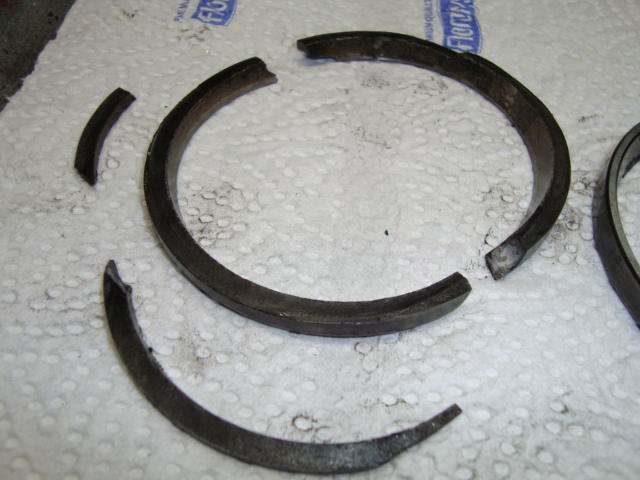

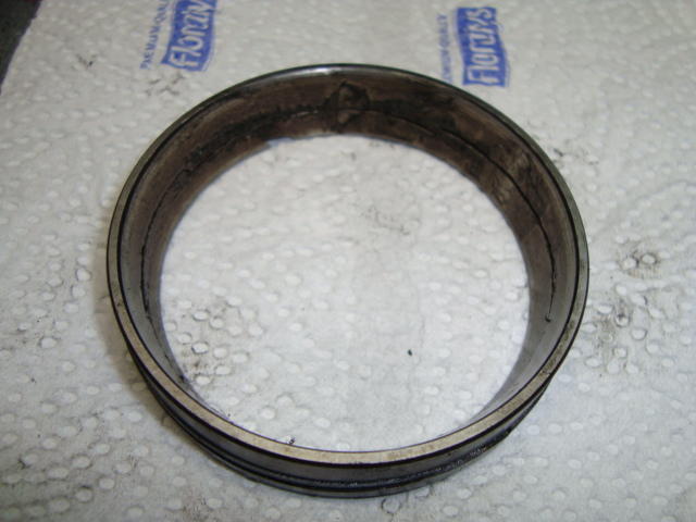

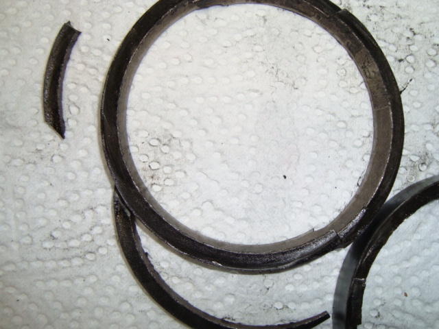

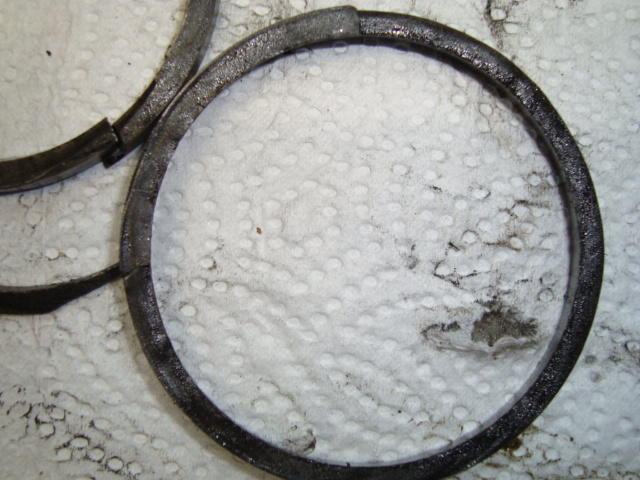

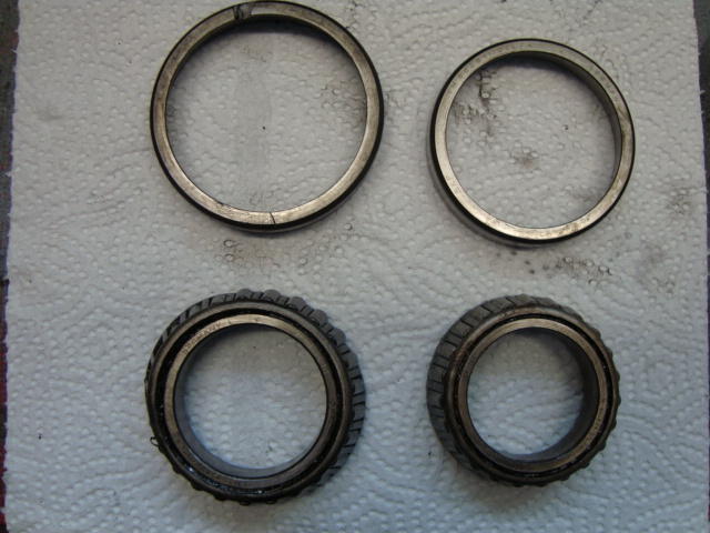

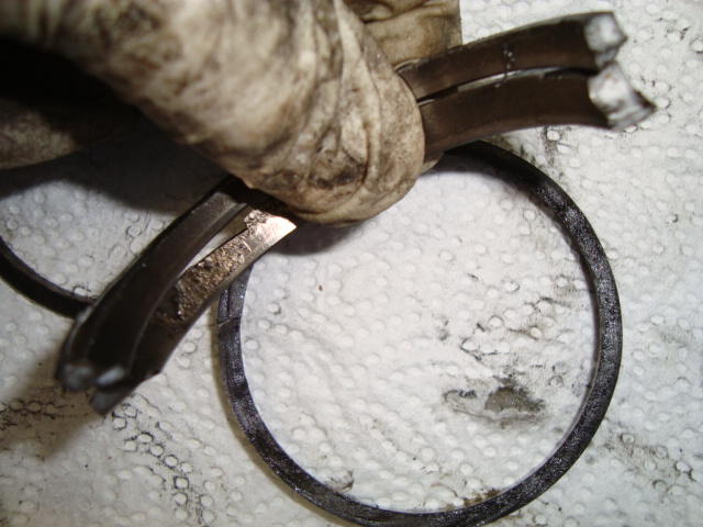

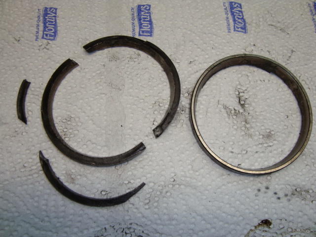

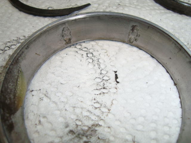

Habe gestern mal die Radlager getauscht,alle.
Alles andere wäre wirklich nur murks gewesen.
Die Inneren Lager sahen eigendlich noch ganz gut aus aber die Äußeren hatten leichte Fressspuren.
Die Fahrerseite hatte 2 Spuren gehabt und die Schale der Beifahrerseite hat sich total zerlegt.
Jetzt sind neue drin,alle Vier.
Hab mal ein Paar bilder gemacht Good Job

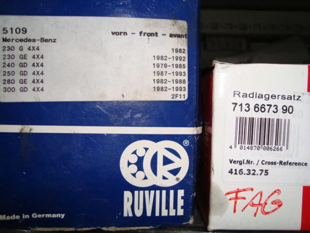

Es gibt Rep Sätze für die Radlager,zb von FAG,SKF oder Ruville.
Nach den NR muß ich mal schauen.
Gruß Marco

Hallo alle sammen,
danke, mit der Teile-Nr. waere richtig toll.

Hier die Nummern

ansonsten kann man die Lager auch im Industriehandel beziehen, dort gibt es üblicherweise Qualitätsware.
Normgrößen (stehen aber meistens auch drauf).
