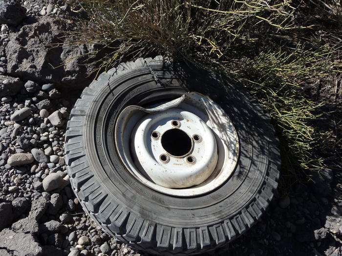

Warum 2 Reserveräder? Weil ein Rad in der Pampa ratzfatz mal so aussehen kann:
Wenn man dann 300 km von der nächsten Flickbude entfernt ist beruhigt ein übriggebliebenes vollwertiges Reserverad einfach ungemein...
Im oben gezeigten Fall hat das trotzdem nix genutzt, da es das Lenkgetriebe gekostet hat. Der 280km Ritt auf dem Abschleppwagen hat 2 Tage und Nächte
gedauert und eine Stange Geld gekostet. Der Abschlepper hatte 2 Plattfüsse und kein Reserverad, aber auch Felgen, die dort an jeder Ecke zu kaufen sind...
In den letzten 12 Jahren und 300tkm hatte ich 3 Fälle wo ich trotz 2 Reserverädern und ausreichend Flickzeug auf fremde Hilfe angewiesen war.
