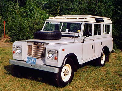

na sowas gibts doch schon deutlich länger..........
hält das fahrzeug im sommer etwas kühler als ein normales dach,
kühlt aber,durch manuelle luftklappen,während der fahrt deutlich schneller
ab.bei land rover funktioniert das relativ gut,da die serie-modelle vorn,unter
der scheibe lüftungsklappen haben die auch bei stehendem fahrzeug in
verbindung mit den dachlüftern gut für luftzirkulation,auch bei regen,sorgen. YES Ja

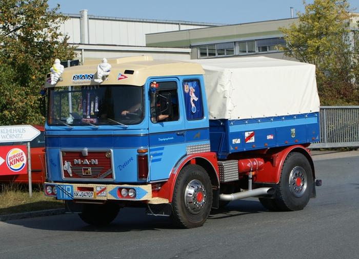

das ist zwar mit einer klimaanlage nicht vergleichbar,aber hat
einen guten effekt der keine energie kostet und hat mit daktari
überhaupt nichts zutun.
ich glaub nicht das die engländer/land rover das erfunden haben
da der gezeigte bus nachweislich kein land rover ist...........
auch bei MAN (16 320)gab es ein tropendach.
das ist einfach eine möglichkeit das sich das auto nicht so aufheizt
da die lüftungsklappen immer (auch bei regen) offen bleiben können
und der wagen quasi seinen eigenen schatten mitbringt..........

Arlo Guthry
Wohnort: Mückenfrei in Bremen
BeitragVerfasst am: 27.06.2010 23:17:41    Titel:
Hmmm, nicht so leicht zu beantworten.
Die direkte Strahlungswärme wird zwar abgehalten während der Fahrt, wird aber durch Konvektion im Stand doch weitergegeben.
Blöd ist natürlich der geringe Abstand zwischen den Blechen! Tote Vögel müssen schon herausgeprökelt werden!
Ich fand mein "Tropendach" eigentlich praktisch, da es Teil des Dachgepäckträgers war.
Das es nun ohne zur Jetztzeit bedeutend wärmer ist, kann ich aber auch nicht behaupten.
Soll ja alles sowieso wärmer geworden sein... Ich muss weg
Tschüß
Kurt

1. die strahlungswärme wird ja nicht nur wärend der fahrt,sondern auch wenn er steht...... Smile
2. ähhhh,warme luft steigt nach oben...... ?? !!! Unsicher
3. die luftklappen unter der scheibe und im dach sind nicht zu unterschätzen........... Ätsch
SIGGI109

wieviel Abstand is da bei den Landi`s mal so grob gesagt.. ?
is nur ne Idee, mal auf die Schnelle..
passt da nicht so Alugitter als "Blechstreifen", also "Vogelreinfliegschutz" (was für ein Wort rotfl ) dazwischen. Die Kanten kann man ja mit Kantschutz ummanteln..das es nicht am Hauptdach reibt.

das sind so ca. 4cm..........da muss man auch keine vögel rauspopeln............ Nee, oder?
ich hab's noch nie gehört oder gesehen das da einer tote vögel rausfummelt........... Hau mich, ich bin der Frühling
