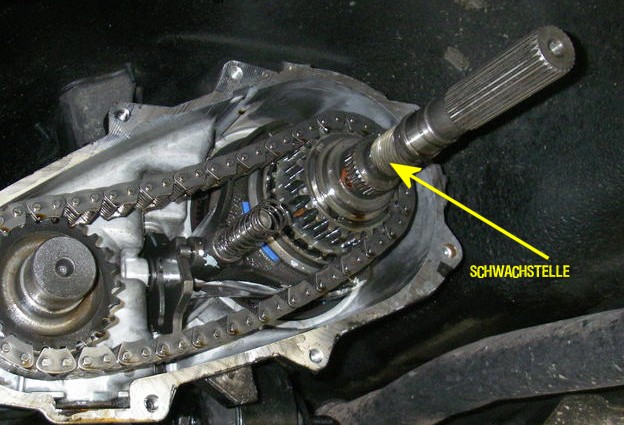

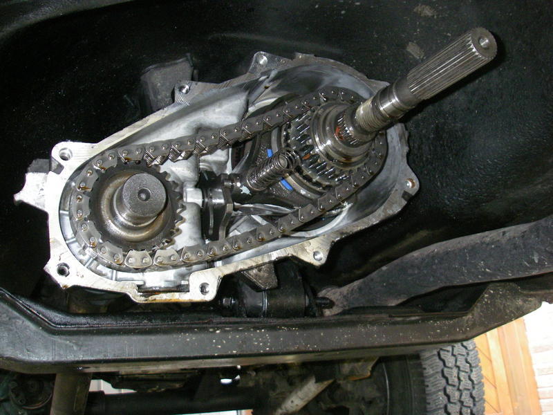

Klappert sie schon .... und wolltest ein Glied raus nehmen ? Glaub dann ist sie zu kurz Supi
hier 231

der Rest hat´s überlebt ? Kette etc. ?
BeitragVerfasst am: 11.07.2010 13:11:20    Titel:
Nicht ganz. Die meisten Komponenten waren OK, aber die Ölpumpe hats komplett zerkloppt. Da war nichts mehr zu retten. Der auftretene Schaden kann also schon größer werden...Gerade wenn das Fahrzeug sich danach noch bewegt und Splitter irgendwo reinrutschen.
