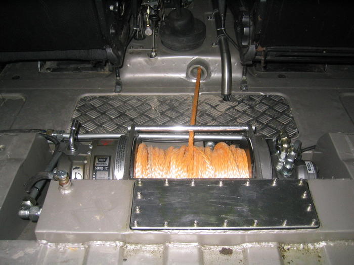

Beim G kann das so aussehen......
Christian

Wir haben nur vorne am Rahmen und auf Höhe Beifahrersitzvorderkante jeweils ein Seilfenster - das beim Beifahrer mittig vor der Winde, damit das Seil schön spult, und das Seilfenster vorn am Rahmen sollte eh klar sein. Kein Rohr dawischen, nur ein paar Ösen, damits Seil nicht runterhängt oder sich in die Kupplungsbetätigung reinwurschtelt.
Seil selbst läuft nicht im Fußraum, sondern im Getriebetunnel, ausserhalb/unterhalb der Kabine.
Bei einem Rohr hätte ich Angst, zum einen, dass es dieses zubäckt mit Schlamm, zum anderen - wenns Seil durchflutscht oder reisst, ist das Gefummel nicht unerheblich, das Seil wieder in die richtige Position zu bekommen.
