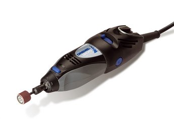

dremel oder ähnliches,schnell drehendes fräswerkzeug.............
