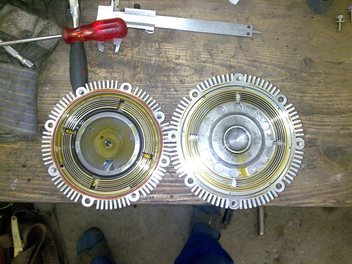

Moin,
meine Viskokupplung vom Lüfter will nicht mehr so richtig, ist natürlich bei den Temperaturen ein bischen blöd. Hatte auch schon den Fred angerufen und nach ner neuen bzw gebrauchten gefragt nur leider hör ich von ihm nichts mehr. Nissan will inklusive Lüfterrad ca. 600€ haben was mir eigentlich zu teuer ist. Hat jemand vielleicht noch was liegen?
Oder gibt's ne Möglichkeit das ganze auf Dauerbetrieb laufen zulassen? Vielleicht gibt's ja auch die Möglichkeit nen E-Lüfter ein zubauen?
Will demnächst mal nach Dänemark nur mit dem Lüfter trau ich mich bei den Temperaturen net über die Kasslerberge.
Gruß Markus

E-Lüfter geht, muss halt nur einigermassen passen und er muss mindestens die gleiche Luftfördermenge haben. Das ist meine Option, falls meiner mal aufgibt. Dann ab zum Schrotter und fix einen elektrischen ordganisiert.
Ich würde nach Fahrzeugen schauen, die einen ähnlich großen Kühler wie beim Patrol verbaut haben, da passt dann sicher am ehesten die Luftfördermenge.
Auch das Feststellen der Viscokupplung bzw. der Dauerbetrieb ist machbar, ist halt nur im Winter doof weil der Hobel dann ewig braucht, bis der mal warm wird, was im Winter auch mit funktionierendem Lüfterrad so seine Zeit braucht.

@K260: Ja er kommt die Kassler Berge hoch, mit Wohnwagen zwar nur so zwischen 60 und 70 km/h aber den hab ich ja net so oft dran. Wie stell ich den Lüfter denn am besten fest? Dann hätte ich wenigstens bis zum Winter Zeit mir was anderes zu suchen.

PatrolY61
Wohnort: Rastede/Hahn
BeitragVerfasst am: 14.07.2010 20:56:17    Titel:
Durch bohren und Schrauben durch. 3Stück. Habe ich auch damals gemacht und mir dann zum Winter hin nen Ersatz gesucht.

BeitragVerfasst am: 14.07.2010 21:26:08    Titel:
PatrolY61 hat folgendes geschrieben:
So gehts.
Ich würd den vieleicht zerlegen und mir da was zusammenbasteln. I
Immer auch darauf achten, dass sich grobe Unwuchten nicht bilden können also möglichst gleichmässig arbeiten.
Vieleicht funktioneren umlaufende Bleche die man jeweils bei den vorhandenen Schrauben mit befestigen kann.
Letztlich egal weil das Teil ja eh defekt ist.

Ok, werde das Ding am We mal ausbauen und schauen wie man es verbinden kann. Vielleicht gibt's ja auch im inneren ne Lösung es zu blockieren.
Danke erstmal Gruß Markus

PatrolY61
BeitragVerfasst am: 14.07.2010 21:44:42    Titel:
Im inneren läuft nur eine gelocht Hartmetalscheibe die zusammen mit dem klebrigen Öl eine Verbindung zum Gehäuse eingeht bei hoher Temperatur.
Leg ne Folie aus vor dem öffnen. Das Öl geht schlecht von der Werkbank runter.

BeitragVerfasst am: 14.07.2010 21:49:36    Titel:
Gibts denn das Zeugs nicht zum nachfüllen ???
Gruß Andi
