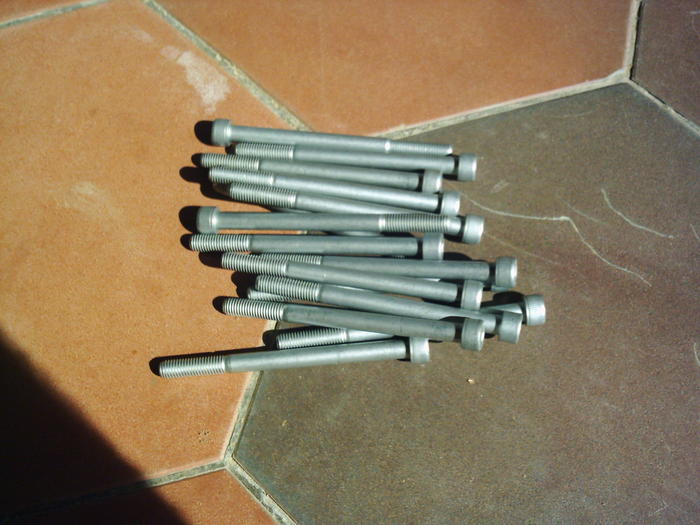

Hi Jungs,
ich hab' grad' ein Päckchen M10er Schauben in der Festigkeitsklasse 12.9 bekommen. Die brauche ich um meine
Toyo - Karosse am Rahmen zu befestigen.
Brauche ich dazu auch 12.9er Muttern oder erwartet der TÜV - Mensch überhaupt irgendeine Festigkeitsklasse
auch dafür von mir ?
Wie stehts mit M10 10.9er Schrauben - davon hätte ich auch etliche ?
viele Grüsse
Markus

Bei Muttern gibts keine Kombiklassen, weil eine Mutter nicht auf Streckdehnung belastet werden kann. Die passende Güte sollte der ersten Ziffer der Schraube entsprechen, welche die Nennzugfestikeit angibt. -> M12 Mutter in Festigkeit 12
Achso. 10er Muttern reinen locker aus. Ich befestige meinen Bodylift mit schwarz brünierten Doppelgewinde-Schrauben in Festigkeit 10. Wenn man sich die Konstruktion mal anschaut, ist mehr auch nicht nötig.

BeitragVerfasst am: 20.08.2010 16:34:05    Titel:
Hi Flashman,
Danke für die flotte Antwort. Ahhhh - Bodylift, ja danach hätt' ich suchen sollen.
Ich hoffe dann steht dem nichts entgegen wenn ich für die 10.9er und 12.9er Schrauben dieselben Muttern der Festigkeitsklasse 12 verwende ? (Oder brauchts wirklich Kl.10 Muttern für 10.9 ?)
Falls ok dann bestell' ich mir nur die KL.12 . - die z.B. klick
vielen Dank im Voraus
Markus

BeitragVerfasst am: 20.08.2010 16:37:45    Titel:
Generell gilt (sogar baurechtlich), dass die Verwendung von Muttern höherer Festigkeitklassen als die Schraube selbst absolut zulässig. Wenn du also viele 12 Muttern hast = Perfekt.
