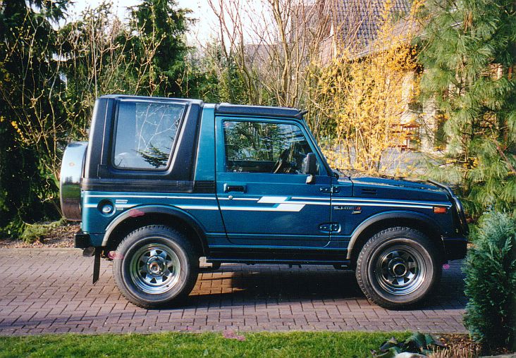

Falls es jemanden wundern sollte, wie sich Fulda so eine breit gefächerte Reifenpalette leisten kann: Dort haben die meisten Reifen mehr als eine Größe auf der Flanke. So wie z.B. die oben genannte Paarung.
225/75R15 ohne irgendwelche Veränderungen sehen dann so aus wie im Anhang. Es hat bei mir zwar nie geschliffen, aber vorne wird es - gerade im Alter, wenn die Federn schon etwas durchhängen - recht knapp...
Derk

terranotom hat folgendes geschrieben:
es sind schon 225/75 R15 drauf
Ups... Nee, oder?
Tatsache, kaum liest man die Beiträge, schon sieht man es auch... Hau mich, ich bin der Frühling
Mein Fehler. Aber jetzt weißt Du auch, wie 225er auf einer 8er Felge aussehen, anstatt auf umgedrehten 5,5ern... Naja
Derk
